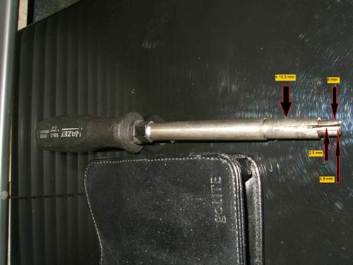

Falls Du das noch nicht gemacht hast, sei gewarnt, die Federn einzuhängen ist ein blöde Fummelei, besonders ohne Spezialwerkzeug. Für die seitlichen Federn habe ich einen großen Schraubendreher benutzt, damit man die drücken und drehen kann. Die Feder, die beide Backen zusammenzieht habe ich erst unten eingehangen und dann mit einer Spitzzange die obere Öse gefasst und über der Nabe mit einem Schraubendreher die Zange gehebelt, bis die Feder im Loch der oberen Backe ansetzt, dann reingedrückt.
Ich hab mir das Werkzeug selbst gemacht. Vielleicht find ich die Zeichnung noch.
Im Prinzip ist es nur nen 4mm (glaub ich gerade) Rundmaterial mit nem Schlitz vorne drin.
Ich habe aber noch nie die Backen der Feststellbremse an nem Mercedes tauschen müssen. Nur gebrochene Federn.
Die Beläge geh ich kurz mit nem Schmirgelleinen an wenn ich die Scheibe unten hab, und die beweglichen Teile schmiere ich.

Von diesem Hilfswerkzeug fuer die Haltefedern habe ich bei Etzold gelesen (Schlitz: 4 tief und 2,5 mm breit). Damit soll man das eingebogene letzte Windungsende der Feder greifen, druecken und verdrehen koennen. Den Stangendurchmesser nennt er nur "entsprechend"...
Ich denke, da kann man max. 6mm nehmen, das passt dann noch in den Innendurchmesser der Feder hinein.
Oder waere es nicht am besten, an einem Rundmaterial (D=10) vorne einen Zapfen anzudrehen (d=6 und etwa 4 lang), in den man dann den Schlitz einfeilt?

@Ratoncita schrieb am 26. November 2016 um 07:03:38 Uhr:
Im Bild unten siehst Du die Abmessungen bei meinem Selbstbau-Teil. Ohne solch ein Werkzeug ist das ein nervenaufreibendes Gefummel.
Alle Auflageflächen, Hebelmech. der Feststellbremse etc. schmieren (Kettenspray).
Gruß Berni

Hebelmech., Auflageflächen
Moinsen,
für das Spezialwerkzeug brauchste keinen grossen Wirbel machen,
nimm was da ist. Ich hab nen alten dicken Schraubendreher genommen, mit nem Dremel Spitze ab, Schlitz rein, Abfahrt. Kannst ja ne Feder als Maß nehmen.
Statt Kettenspray zum schmieren der Auflageflächen habe ich die blaue Bremsbelagpaste genommen, die klebt so schön. Dürfte länger halten.
Na ja, wer eine Drehmaschine hat, wird für diesen Zweck wohl keinen alten dicken Schraubendreher mit der Dremel bearbeiten.
Zum Abtrennen von CV-Stahl eignet sich ein Winkelschleifer doch wohl eher.
Also: Rundstahl in die Drehmaschine - planen; zentrieren; bohren; absetzen; anfasen; Schlitz schleifen - fertig!
Keinen großen Wirbel würde ich mal um die Schmiere für die Auflageflächen machen - nehmen was gut haftet und bereits vorhanden ist.
Gruß Berni

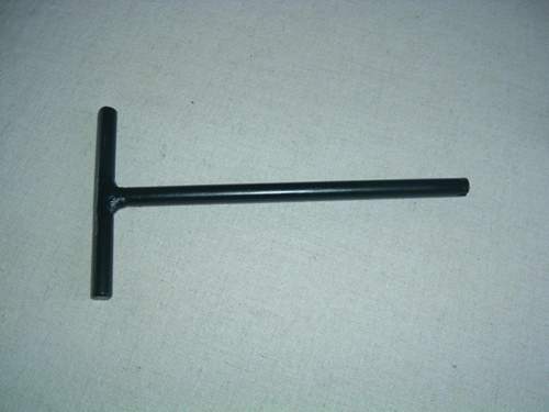

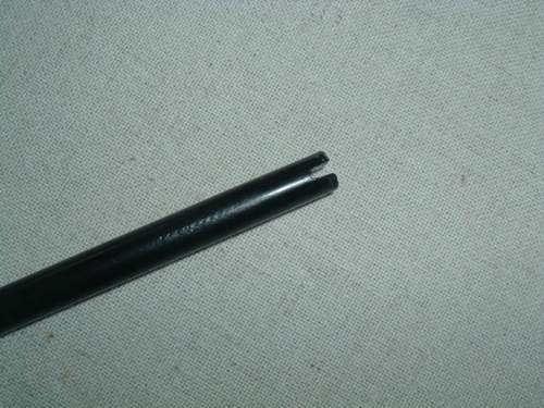

Mittlerweile war ich fleissig und habe mir das Feder-drueck-und-dreh-Staengchen gebastelt.
Rundmaterial 8mm, oben angeschweisst zum T, unten einen Schlitz (etwa 5 tief und 2 breit) mit der Edelstahl-Trennscheibe reingeschliffen. Fertig.
Im Trockentest wird die Feder gut gegriffen. Wenn die neuen Bremsbacken da sind, kommt der Praxistest.
