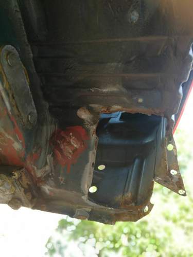

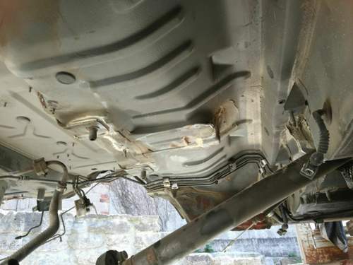

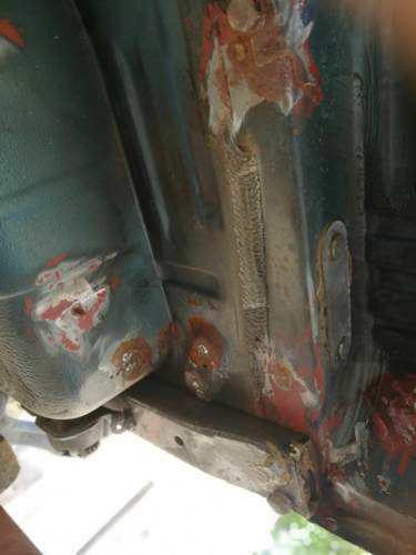

Es gibt nur unzählige Roststellen zu bearbeiten und zu schweißen. Das Beste wäre es, den kompletten Unterboden blank zu machen. Weil vielfach unter der "intakten" Oberfläche schon Anrostungen zu finden sind, die so nicht zu erkennen wäre.
Bin gerade selbst dabei den Unterboden bei meinem Alltags-202 zu sanieren. Das Auto war bis dahin ungeschweißt und in einen überdurchschnittlich gutem Rost Zustand. Trotzdem musste ich um einige Gewindebolzen Blechflicken setzten, unter der Anschleppöse, die ebenfalls neu kam, auch die Halterung für den Auspuff, hinten rechts großzügig ausschneiden und erneuern. Federaufnahmen und so manchen Halter musste ich an den Schweißpunkten ausbohren, weil sich der Rost darunter eingenistet hatte.
Ich habe zum Glück ein eigenes großes Sandstrahlgerät, so dass ich auch größeren Rostbefall problemlos bearbeiten kann. Jedenfalls sieht man bei der Anwendung des Strahlgerätes überall punktuelle Roststellen, die vorher nicht zu erkennen waren.
Kritisch sind alle Begestigungspunkte von Leitungen und Schläuchen, die allesamt kritisch zu beäugen, entweder überarbeitet, oder erneuert werden sollten.
Es ist halt wie immer beim Rost. Erkennbar auf den ersten Blick, ist immer nur 10% des eigentlichen Ausmaßes.
Jürgen

So ähnlich sieht es auch bei uns aus - viele kleine Stellen, hinter Hitzeschutzblechen, um alle Stehbolzen.
Weißt du noch aus dem Kopf wie viel die Abschleppöse gekostet hat? Bei unserer Limousine jetzt ist die hin und sollte neu, beim Kombi später lasse ich die aber weg.

Die Abschleppöse kostet um die 20,-€. Das Material ist nicht das Problem... Aber die Zeit, die man braucht um die Rostlöcher zu schließen. Hab den Freitag Nachmittag und den kompletten Samstag von morgens um 8:30Uhr bis um 21Uhr gebraucht, um Reparaturbleche für die Abschleppöse unter dem Batterieblech und die Ecke hinten rechts zu dengeln. Das sieht niemand, wieviel Zeit man mit entrosten, Schweißpunkten aufbohren Bleche raustrennen zubringt... Von den Blechen, die man im Eifer des Gefechts auch noch spiegelverkehrt mühsam gedengelt hat und im Schrottcontainer landen, will ich gar nicht erst reden... ??

die Hinterachse und Tank sind raus und noch mehr Rost unter der Dichtmasse antdeckt.
Gibt es die hinteren Federteller neu? Ebenso brauche ich das Blech darüber. Ich nehme an, dass diese Bleche wenn, dann nur bei MB gibt? Konnte bis jetzt im Netz nichts finden.
