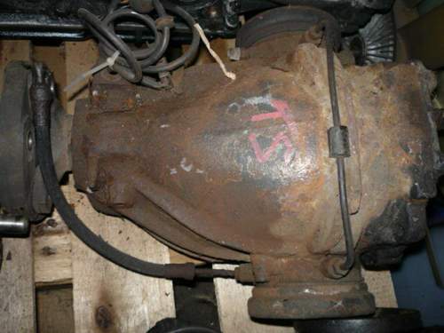

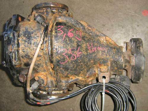

Vielleicht ist es ein asd diff
Was ist ein asd Diff?
@CE333 schrieb am 4. April 2017 um 07:05:05 Uhr:
Automatisches- Sperr- Diffrenzial
Hat aber seitlich einen Anschluss für Hydrauliköl.
Ja und dieses diff ist von den Maßen breiter wie ein diff ohne asd.
Asd diff benötigen sogar kürzere Antriebswellen deswegen.
Aber ist halt nur eine Möglichkeit wenn dein Mechaniker sagt ist zu breit.
Die vorherigen Möglichkeiten bestehen auch.
Mach mal Bild.
Je nachdem wie der Zustand ist und wenn es ein asd diff mit 3,07 ist hätte ich interessiere daran.
Schöne grüße Marcel
Ist eigentlich egal. Man kann ein Diff ohne ASD zu einem mit umrüseten und auch umgekehrt. Es müssen lediglich die Ringzylinder ab, und die austreibenden Wellen nimmt man dann vom anderen Diff.

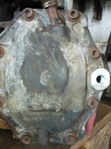

Hallo an Alle,
zuerst mal ein großes Danke an die vielen Beiträge, bin jetzt einen großen Schritt weiter.
Mein gekauftes Diff. ist nach Lage der Dinge nicht passend ohne größere Umbaumaßnahmen.
Hole den Wagen morgen aus der Werkstatt und fahre erst mal so weiter, hat Saisonkennzeichen und wird nicht täglich gebraucht, habe noch einen Dicken, der gepflegt werden muss.( 210 er).
Werde morgen noch die Daten auf dem Diff.-Gehäuse einstellen, vielleicht kann es jemand gebrauchen.
Gemäß Ebay Verkäufer weiß ich nur: Baujahr 1991, 100000 km gelaufen, macht keine Geräusche. aber ohne Gewähr, habe das Teil so gekauft.
Grüße aus Schiltach
Wolfgang
Übersetzung steht hinten rechts unten eingeschlagen, rotes Feld.
Hat es eine Stahlleitung oben drüber oder 2 Sensoren links und rechts ?
Wo sitzt der Entlüfter, im Deckel oder im Gehäuse ?
Diff-ue
Diff-2-65-ts
Diff-3-69-asr
