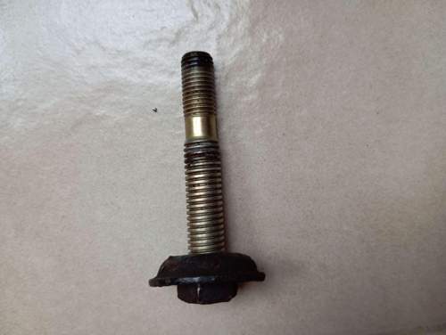

möchte die Zugestrebe siehe Bild austauschen. Ich habe mir die Zugestrebe mit der Meyle-Nummer 016 035 0040 0532 bestellt. Sollte die Richtige sein.
Ich wollte die alten Schrauben wieder verwenden. In die neue Strebe passt die Schraube nicht mehr durch - die am Ankerblech. Sieht wie folgt aus Bild 2. Der Durchmesser der ansteigt passt nicht ins neue Loch vom Lager.
Nach Recherche und eben auch bei MB gewesen, gibt es statt Sechskantkopf nur noch mit Innenvielzahn. Teilenummern wäre A 002 990 28 12 - Zylinderschraube M12 x 1.5 x 80. Auch im Zubehör nur noch Innenvielzahn.
Ohne Spezialwerkzeug oder Ausbau der kompletten Hinterachse lässt sich das nicht anziehen.
Hat jemand eine Idee?

Erstaunlich, normalerweise hatten die Buchsen immer den großen Durchmesser und man musste bei Verwendung der dünneren Schrauben eine Hülse draufschieben um den Unterschied auszugleichen.
Die neuen Innenvielzahnschrauben sind tatsächlich nicht der Weisheit letzter Schluss. Ich nehme zum Anziehen immer einen Innenvielzahnbit auf den ich hinten einen Ringschlüssel draufstecke. Damit geht es gerade so.
Oder du kauft die sowas und einen passenden Innenvielzahnbit.

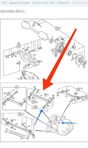

Habe das Bild der technischen Zeichnung noch ergänzt mit den 2 blauen Pfeilen.
Es geht um die Schraube mit der Nummer 77 und die Einbauposition ist der andere, kleinere Pfeil - hinter dem Ankerblech.
Genau, eine Hülse ist auch dabei, die geht in den Radträger rein und da geht auch das dünnere Teil der Schraube durch. Dachte die gehört da rein. Schaue ich mir nochmals an.
Und richtig, Schraubenkopf ist SW 18 und Mutter SW 19.
Der Tipp mit diesem Werkzeug scheint eine Lösung zu sein. Sollte gehen, sobald die Mutter fester wird, geht es nur darum etwas anzuheben. Die große Kraft braucht man an der Mutter.

Hat jemand noch alte, gute Schrauben vorrätig, oder weiß jemand wo man noch die mit Sechskant bekommt? Wäre am einfachsten, besten.
Ich habe dafür den Einsatz aus einer Stecknuss geschlagen und mit einem Ringschlüssel festgehalten

Ich habe mir jetzt den Schraubensatz und einen kurzen Innenvielzahn Bit in der Größe M12 bestellt.
Berichte nächste Woche.
Danke für eure Hilfe.
Ich habe mir einen innenvielzahnbit gekauft und den Einsatz mit einem Schraubenschlüssel verschweißt.
Funktioniert einwandfrei
