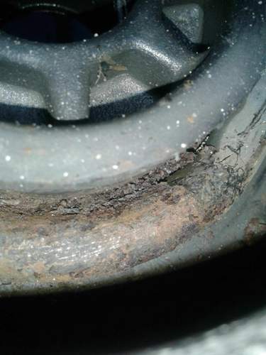

Habe mal nach Gedoensheimer anraten beide Räder hinten abgemacht und selber nachgeschaut. Ich habe keinen (Quer-)Riss entdecken können. Jedoch sind ca 6cm am kurz vorm unteren Ende gut angerostet. Dort scheint bei der Tellerauflage der tiefste Punkt zu sein, wo sich die Nässe am besten an die Feder ranmacht oder die Feder am meisten Kräfte abbekommt.
Ich habe den Lack abgekratzt, um das Metall besser zu sehen. Fotos folgen.
Themenstarteram 13. Dezember 2015 um 16:17
Rechte Wagenseite. Die Roststelle zeigt mit ihrer Breitseite auf das Heck.
Foto1: mit blasigen Lack
Foto2: abgekratzter Lack
Foto3+4: Nahaufnahmen

Themenstarteram 13. Dezember 2015 um 16:19
Linke Wagenseite. Die Roststelle zeigt mit ihrer Breitseite auf das Heck.
Die rostigen Stellen habe ich vorläufig mit FluidFilm ASR eingesprüht.
Kann die Stelle gefährlich werden, falls es dort zu einem Bruch kommen sollte?

am 14. Dezember 2015 um 8:17
Äm äh, die Federn sehen zu gut aus. Zumindest für Alter/Laufleistung.
Habe bei meinem a180 CDI eine Feder vorn und hinten tauschen müssen. Die hinten wurde nur 4 Jahre alt und sieht gammeliger aus.
Das bringt mich auf die Frage, wielange hast Du das Auto, bzw war das Problem schon ewig dar? Wurden die Federn schon mal getauscht? Es wäre denkbar, dass es die falschen Federn sind.....

Das Auswechseln erscheint mir da auch als der günstigste Weg. 150tKm sind ein gewisses Alter und weitere Werkstattkosten bringen auch keinen Reingewinn.
Habe hier nochmal etwas aus meiner Rocky-Horror- Pictureshow.
Es handelt sich um die Feder hi-re, die ich letzte Woche getauscht habe. Beim wechsel auf Winterräder ist mir sofort aufgefallen, dass das Teil nicht mehr mittig steht. Die Feder ist von Spidan, nur vier Jahre alt geworden. Zweimal ist wohl etwas abgeplatzt. Der letzte Rest (Bild) lag noch im Teller. Erstaunlicher Weise ist mir beim Fahren nichts aufgefallen.
Das Foto zeigt alte und neue Feder nebst Tellern, die noch in Ordnung sind.
(die neue Feder ist von Lesjöfors, hat 28€ gefordert und so schaun mer mal.....)
Lass Dir bitte die alten Teile aushändigen, vielleicht können wir ja noch etwas lernen.
