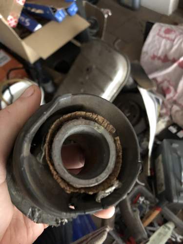

Als ich mir meine Hilfsrahmenbuchsen angesehen habe, entschloss ich mich dazu alle 4 zu erneuern, da die alten originalen von 1999 ihre besten tage hinter sich haben.
Nun habe ich mir alles von Volvo original bestellt. Buchsen, Platten, Schrauben.
Der Ausbau einer Buchse war innerhalb 10 min erledigt und ist überhaupt kein Problem gewesen, man muss einfach nur den weissen "Plastikkragen" aufbohren (6mm Bohrer) und die Buchsen mit einem Schlitz Schraubendreher aushebeln.
Der Einbau der neuen Buchsen ist der Grund, weshalb ich hier einen thread dazu öffne.

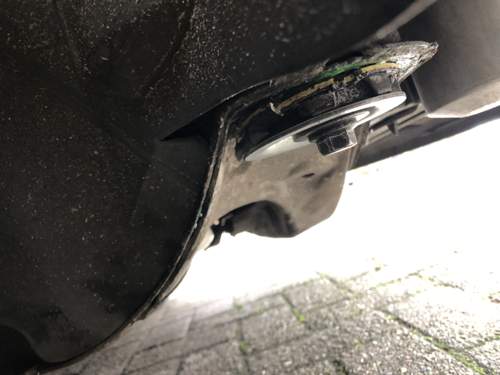

Buchsen gefettet, Aufnahme gesäubert und dann versucht mit dem Wagenheber, die Buchse einzupressen. Das ganze Auto wird angehoben und die Buchse wird kein mm rein gedrückt.
2. Versuch: Die alte Unterlegscheibe und alten Bolzen als Presse nutzen und so versuchen die Buchse einzupressen. (Wie in dem Link beschrieben https://www.matthewsvolvosite.com/forums/viewtopic.php?t=96106 ) Die Buchse drückt sich tatsächlich schön gerade in die Aufnahme rein. Aber beim letzten Stück ist es passiert: Buchse gerissen. Am weissen Plastikkragen ist die durchgebrochen.
Ich habe es nochmal versucht mit einer neuen Buchse, selbes Theater... wieder gebrochen im letzten Viertel des Einpressens.

Neue gebrochene Buchse
Alte rissige Buchse

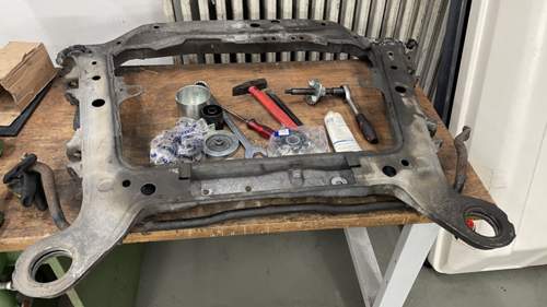

Ausbau hast du ja schon geschafft. Dafür hatte ich einfach einen Lochkreisfräser mit Bohrmaschine genommen.
Den Hilfsrahmen hatte ich draußen, soll aber auch mit wechselseitigem Ablassen funktionieren.

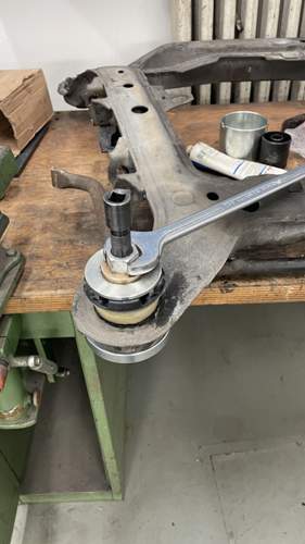

Zum Einziehen habe ich ein Stück Rohr (Durchmesser > Buchse) genommen und zwei Bleche aufgeschweißt mit Spalt/Loch in der Mitte um eine lange Schraube durchstecken zu können. Das Rohr(denke man könnte auch einfach eine Rolle Klebeband nehmen), wird als Konterpunkt auf den Rahmen gelegt. Dann eine lange Schraube durchgesteckt, die wiederum auf der Unterseite des Rahmens mit riesiger U-Scheibe oder Blech mit Loch die Buchse hält. Dann kann Schraube gegen Mutter gedreht werden und die Buchse rutscht in den Rahmen.
War das iwie verständlich?
Es gibt auch Originalwerkzeug dafür.
Da Du ja eine Buchse schon geschrottet hast, kannst du mal bei FT Albert nachfragen.
Dort kannst du die Buchsen kaufen und evtl. das Einpresswerkzeug leihen.
Aus eigener Erfahrung geht das damit am besten.

Rahmen
Er verleiht das Werkzeug uU auch dazu. ;)

Die Buchsen auf dem Foto des TE haben ihre Lebenserwartung erreicht, die sind durch.
