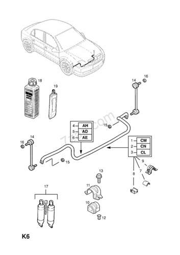

Ich würde alles aufhängen (Motortraverse). Dann müsste man relativ problemlos den Träger abschrauben und den neuen wieder anschrauben können. Bisher habe ich allerdings nur den Rahmen mit Motor ausgebaut.
Dabei sollte man nicht vergessen, dass nach Opel theoretisch so ziemlich alle Schrauben getauscht werden müssten...
An einem Nachmittag...wenn ALLES gut vorbereitet ist und das entsprechende Werkstattequipment vorhanden ist...machbar, hab mir deutlich mehr Zeit gelassen.
Der Motor/Getriebe muss NICHT raus, aber von oben gesichert werden(Beispielbild). Der komplette Vorderbau muss stabil aufgebockt sein/Hebebühne. Stoßfänger ab. Auspuff ab.
wg. Gummilager: Sinn macht es die Stabilager zu wechseln. Querlenker, Koppelstange etc. nach Bedarf.
Tipp: Neue Motorträger sind meistens nur grundiert, Rostschutz von innen und außen auftragen.
