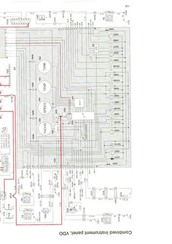

Schaltet der "Anlasser" durch obwohl evtl "Zündung 1" und "Zündung 2" nicht kontakten?Geht sonst irgend etwas auf "Zündung" ein? Fensterheber, Radio, Lüftung...
Wenn ja, kann man dieses Bauteil schon einmal ausschliessen, denn es scheint zu funktionieren.als nächstes: Kombiinstrument ausbauen und kontrollieren ob da ncith mal jemand in der Vergangenheit dran war (Zahnradtausch Kilometerzähler z.B.) und ein Stecker nicht korrekt aufgesteckt wurde.
Bei der Gelegeneheit Stromlaufpläne studieren und schauen an welchen Pins im Stecker Spannung anliegen sollte sobald Zündung eingeschaltet ist.Es gibt keine "versteckten" Sicherungen an den Volvos, das ist kein Ami wo man Sicherungen und Relais über das gesamte Fahrzeug verteilt findet 😉

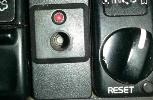

Wenn der Anlasser dreht dann hat er keine Wegfahrsperre mit Stift die aktiv ist das wäre eine der Sachen die Stillgelegt werden.

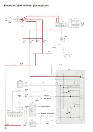

das tippe ich auch. Im Kombiinstrument ist noch ne Sicherung, wenn die def. ist ist auch der Christbaum aus. (Bild 1)
Ich glaube beim NichtStarten auch eher an die Wegfahrsperre. Lief der Elch schon mal mit dem Schlüssel? Ist der einprogrammiert ? Mein C70 habe ich mit 6!!! Schlüsseln bekommen, nicht alle haben funktioniert. Hier noch die Wegfahrsperre (Bild2)
