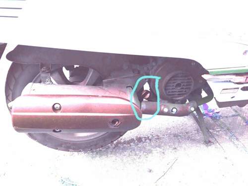

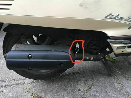

Tach Leute, hab einen Roller geschenkt bekommen(Keller Räumung) und jetzt frage ich mich ob es ein 2. -oder 4 Takter ist
Roller= Kymco Like 50 BJ. 2015
Wie heißt denn der Roller und mach doch mal ein paar Aufnahmen vom Zylinderkopf wenn möglich hat es unter dem Sitz zwei Einfüllöffnung?
Dann ist eine für Öl und eine für Benzin mach doch mal die Sitzbank auf

ist ein 4 Takter über dem Außpuff ist der Deckel zum Oel einfüllen
Danke euch. Er hat schon 17.000 runter und dank morti habe ich jetzt öl gecheckt und da ist nur ein tropfen auf dem meßstab. Bin vorhin kurz gefahren und die ersten 50 meter jault er nur auf und fährt max 15 kmh und dann läuft er super solange er fährt. Bei jedem stop aber immer das gleiche problem.
... die Kymco like 50 gibt es als Zweitakter und Viertakter, Zweitakter merkst du wenn du den Motor an machst und das knattert und stinkt und ein Ölmessstab für Motoröl gibt es beim Zweitakter nicht, da wird der Motor geschmiert Durch Kraftstoff Öl Gemisch. Ein Viertakter läuft dagegen ruhiger.
Wie morti schrieb, ist Viertakter. Ich denke der braucht mal eine große Wartung von a bis z
Hier habe ich mal die Öleinfüllöffnung markiert. Definitiv ein Viertakter
Öleinfüll- und Maßstabschraube
Bild u.a. aufgehellt
... sorry klar 4 Takter , habe mein am Tablet zu dunkel eingestellt und habe den Ölmessstab nicht gesehen...
Bring mal das Öl auf den richtigen Stand und dann schau mal wie er läuft.

Das hilft aber nicht mit deinem anfahren,da muss Vario,Riemen und Kupplung gemacht werden.
Wenn Riemen über Verschleissmaß zu schmal geworden kann er durchrutschen,Rollen abgenutzt,oder Wandler und Kupplung trocken beim Nadellager und Führungsbolzen,also Antrieb prüfen.
Bj 2015 und 17tkm - fleissig.
Da sollten Standschäden keine Rolle spielen, der ist ja mehr gefahren als gestanden.
Frisches Öl(Motor wie Getriebe), Ventile einstellen und ne neue Vario (also Rollen + Riemen) und das Ding sollte fürs erste fit sein.
