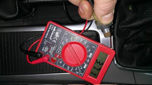

Außentemperatur 12 Grad. ..
Img-mt-5249264289118741885-20160501-115112
@m346muc schrieb am 1. Mai 2016 um 13:10:56 Uhr:
Plus der Wiederstand von den Fingern,
Ist das nun normal? Ich denke schon

So bins nun wieder, also habe kochendes Wasser in einen Behälter gefüllt, den Sensor reingelegt und gemessen.
Ich vermute die Temperatur des Wassers auf ca. 80 -90 °
Und der widerstand lag bei 500 - 540 Ohm.
Ist das nun normal?
