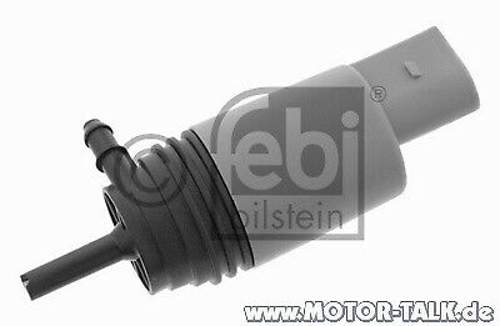

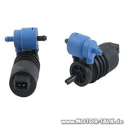

Hallo, ich bräuchte mal bitte eure Hilfe undzwar geht es wie o.g. um meine Heckscheiben düse seit ich den Wagen habe vor 1,5 Jahre ist das so das wenn ich die Heckscheibendüse betätige auch vorne das Wasser rauskommt und nicht hinten, also als wenn jmd. nen T stück oder so dazwischen gesetzt hat das die nur noch vorne wäscht, was Sie ja auch tut, aber nun bei diesem Schmuddelwetter wird die HS teils so schmutzig das ich sie auch gern mal waschen wollte.
Im Sommer bzw. wenn es demnächst mal wärmer wird möchte ich mir das ggf. mal anschauen, ich weiß aber noch nicht einmal wie ich anfangen sollte vorzugehen, bzw wo dann diesen T Stück für diesen zweck wieder entfernen müsste. Also wo ist der Kompressor oder wie man das nennt wo der Druck für die Scheibenreinigung aufgebracht wird? Habt ihr eventuell nen tipp für mich?

die Pumpe sitzt genau am unteren Ende des Wischwassertanks. Zumindest bei meinem FL. Und der Tank sitzt auf der Fahrerseite, ganz vorne, im Radkasten. Im Endeffekt genau unter dem Einfüllstutzen fürs Wischwasser. Je nachdem, ob du Xenon Licht hast oder nicht, sind dort eine oder mehrere Pumpen verbaut.

wenn das Wasser nur vorn rauskommt, obwohl es hinten gewünscht war, dann wird dort kein T-Stück montiert sein. Vielmehr wird die Pumpe falsch angeschlossen sein. Wenn man vorn wischen will, dann dreht die Pumpe links rum und wenn man hinten wischen will, dann dreht sie rechts rum. Somit würde ich den elektrischen Anschluß überprüfen.

Wahrscheinlich hat der Vorbesitzer einen neuen gebrauchten Wischwasserbehälter inkl. Pumpe oder nur die Pumpe allein von der Limo montiert und den elektrischen Anschluß falsch verdrahtet.

Und falls da eine Pumpe von der Limo drin sollte, mußt Du sowieso die Pumpe tauschen.
Hm.. gut... und ob da nun eine von der Limo verbaut ist erkenne ich daran, dass nur ein Anschluss für nen Schlauch dran ist?
Genau. Zusätzlich wird er dann ein T-Stück gesetzt haben. Damit kommt das Wasser vorne und hinten gleichzeitig an. Pumpe tauschen und gut iss. Den elektr. Anschluss musst du m.E. gar nicht anfassen. Auf den Bildern siehst du den Unterschied.
