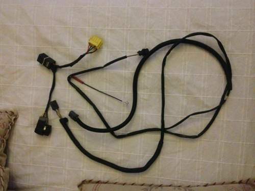

Also wenn du die Kabel nicht hattest dann brauchst du 2 kleine Kabelbäume.
1. ein Y Kabel der im Motorraum verlegt wird von der Batterie in etwa bis zu jedem Nebler.
2. ein Kabelbaum im Armaturenbrett der einen Relais Anschluß hat, ein 6 poligen Anschluß für den Schalter und ein 8 poligen Anschluß für den Zubehörstecker.
Sieht alles so aus und bei Bedarf kann ich sowas herstellen.
Es fahren schon ein paar Elche rum mit meinem Kabelbaum sogar welche auf der Insel 😁
Cristian

Wenn du das "Glück" hast und es ist ein Pre 95er der OHNE! Nebler ab Werk kam hast du diese 2 Kabelbäume.
Fahrzeuge die ab Werk mit Nebler bestellt wurden oder ab BJ95 (hier ist tatsächlich mal BJ und nicht MJ!) die haben eine andere Verkabelung. Da ist die Kabellage im Fzg Kabelbaum integriert samt Nebler Brücke. Da ist es richtig aufwendig das umzupflanzen .

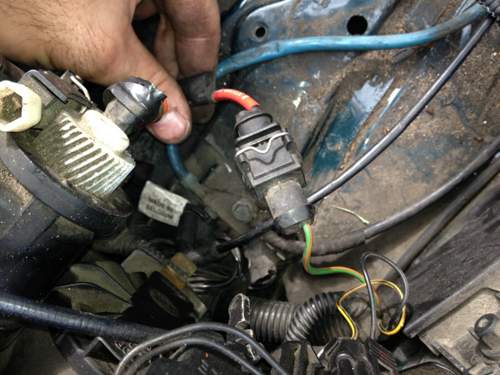

Auf der rechten Seite befindet sich eins was in einer blinddose von innen an der Stoßstange steckt...
Der Stecker passt zwar in den nsw
..... aber auf der linken Seite ist keiner vorhanden.
Wofür der eine Stecker auf der rechten Seite gut sein soll weiß ich auch noch nicht....
Das wird wohl der Stecker für den Temperatursensor sein für den Bordcomputer?
Der für die rechten Nebler ist am Wasserbehälter befestigt falls vorhanden.

Das besagte Kabel hängt da am wischwasserbehälter in so einer Klemme...
Nur auf der linken Seite hab ich keines gefunden...

Alternativ wenn du diesen Kabel vor der Batterie findest dann hat der Wagen KEINE Vorverkabelung für Nebler.
