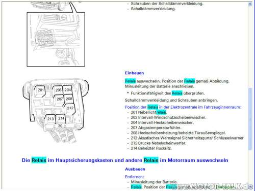

Die Relais befinden sich im Fahrerfußraum links oben in Richtung Frontscheibe. Das ist quasi die Unterseite des Sicherungskastens. Das Schaltrelais hat die Nummer 201 (obere Reihe ganz links) und die sog. Brücke ist die Nummer 213 (unterste Reihe, die hat nur 3 Steckplätze, wogegen die anderen 4 haben) ganz links. Die Teile gibts entweder beim freundlichen Volvo- Dealer oder wenn Du Glück hast im gut sortierten Schrotthandel. Die Best.- Nummern hab ich aber grad nicht greifbar, könnte ich aber in den nächsten Tagen bei Bedarf mal raussuchen. Freischalten braucht man nix.

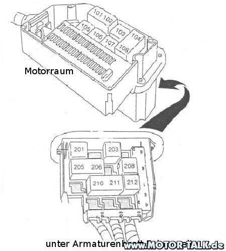

das "Relais" (wenn man das mal so nennen will) sitzt (zumindest beim 850er) unter dem Lenkrad da wo alle möglichen Relais hocken genau ganz unten links (siehe link).
Du siehst vermutlich das Relais nicht weil das nicht zu tauschen ist, sondern zum einsetzten sprich es ist nichts vorher vorhanden.
Das eigentliche Relais 201 kommt ganz oben links rein (wirklich eine fumlerei)

Hier die komplette Relaisanordnung (gilt AFAIK auch für den C70 I), siehe beigefügtes Bild:
201 (1992): vorderer Glühfadenwächter
(1993-1994): Steuergerät, Ölstandsgeber
(1995-) : Nebelscheinwerferrelais
202 (1992): reserviert
(1993): Diebstahlschutz Sperrposition
203 Pausenrelais Frontscheibenwischer
204 Intervallrelais Heckscheibe
205 Zentralverrieglung
206 verzögerte Innenbeleuchtung
207 (1992): reserviert
(1993-): Geschwindigkeitswarnung oder Abgastemperaturfühler
208 elektr. beheizbare Heckscheibe und Aussenspiegel
209 Reserve
210+211 Alarmanlage
212 akustisches Warnsignal Sicherheitsgurt
213 (1994): Wählhebelsperre
(1995-): Nebelscheinwerfer vorn
214 (1993-): beheizbarer Rücksitz
215 Reserve

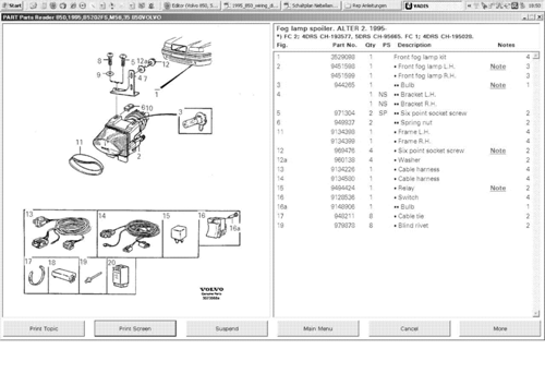

also als ich mir vor einigen Wochen die Nebelscheinwerfer (NSW) nachgerüstet habe, habe ich vorher nächtelang das für diese Zwecke sensationell geeignete Forum durchstöbert. Die Suchfunktion (von einigen als "Sufu" verschrien, eignet sich hierfür hervorragend!) bietet eine Fülle an Informationen darüber. Ich lade hier gleich die für mich wichtigsten Bilder noch einmal hoch. Danken möchte ich dafür den Personen, welche die Bilder zugänglich gemacht haben!
Dank eines Relaislageplans habe ich einfach alle "im Wege" befindlichen Relais ausgebaut und hatte anschließend genügend Spielraum, um die zwei benötigten Relais 201 und 213 einsetzen zu können (Der Wiedereinbau sollte jedoch nicht vergessen werden...🙄😎). Den Tipp von scutyde, einige Schrauben zu lösen, musste ich deshalb nicht anwenden. In diesem Zuge habe ich auch gleich noch das Relais 203 gegen das VW Relais 99 gewechselt und erfreue mich nun an einem selbst programmierbaren Wischintervall der Frontscheibenwischer. Leider habe ich damals vor Aufregung vergessen, davon Bilder zu machen. Aber vielleicht helfen Dir die Bilder und Fotos im Anhang weiter. Sonst kannst Du gerne noch fragen.
Da mein Gustav Modelljahr 1995 ist, war bei mir alles vorverkabelt. Somit benötigte ich nur:

-Relais 201, 213 und, falls erwünscht Relais 99 von VW (Steckplätze dem Relaisplan, Anhang, entnehmen)
Für die Frontstoßstange:
-NSW
-Schrauben
-Halterungen
Zuerst setzte ich alle Relais ein und steckte die NSW prophylaktisch an die entsprechend vorverlegten Stecker vorne an der Stoßstange. So konnte ich die Funktion überprüfen, bevor ich meine schöne Stoßstange zersägt habe.
Interessant war noch, dass zwar die Löcher für die Halterungen der NSW bereits in der Metallstoßstange vorhanden waren, allerdings hatten die Löcher kein Gewinde! Also habe ich die Schrauben so eingedreht, um ein Gewinde zu bekommen.

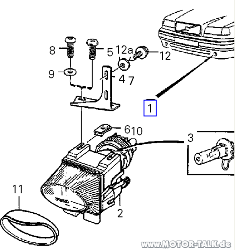

Explosionszeichnung NSW, Fahrerseite
Explosionszeichnung-NSW
Relais&Sicherungen
