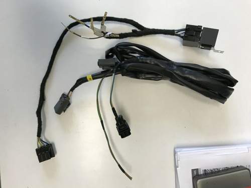

Heute noch so ein Pre 95 Kabelbaum fast fertig gestellt warte noch auf die letzte Lieferung für den Kabelschuh mit Lasche...Dann kann er seine Reise mit der Post antreten 🙂
