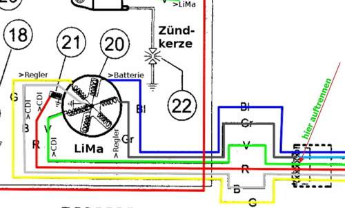

HILFE! Wie hoch soll die Spannung von der Lima sein?
Hab am verzweifeln und suche bitte um Hilfe.
Das Problem, mein Runner hat keinen Zündfunken, Zündkabel, Kerze und Zündkerzenstecker sind bereits neu. Das komische: Er lief vor ca 2 Wochen noch... abgestellt, nicht mehr kein Zündfunken..
War schon am Messen... Am grünen Kabel welches von der LIMA kommt, liegen allerdings nur 3 V an, in anderen Videos erzielen Leute bis zu 90 V 😕
An weiß und rot liegt keine Spannung an, anbei der Schaltplan
Hab mal die Zündung freigelegt, Kontakte angerostet... Abgeschliffen, jetzt wieder sauber, jedoch kein Zündfunken 🙁
Danke schon mal für die Hilfe...

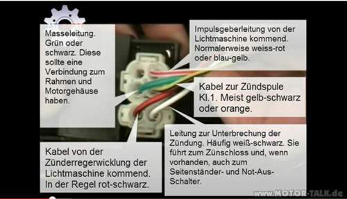

Nachtrag @radiogo7: Der Beschreibung von Rimini66 folgend, passen die Kabelfarben des Videos doch ganz gut. Der grüne Draht ist die Masse der Lima und schon passt wieder die Aussage von Forster, daß zwischen Grün und Masse (Minus) nahezu kein Widerstand (0,x Ohm) messbar sein dürfte.
@radiago7
Laut deinem Schaltplan im Startpost ist die Masseleitung am Zündschloß Schwarz und in der Lima Weiß. Stimmt der Schaltplan, so ist Grün nicht die Masse.

@wolfi__123 schrieb am 11. November 2014 um 20:47:54 Uhr:
Die Widerstands-, Wechselspannungs- und Gleichspannungsmessung in diesem youtube-video ist leider nicht kommentiert und die Kabelfarben passen wohl auch nicht zur CDI des TE.
Korrektur:
Auf einem PC erscheinen im Video aussagekräftige Legenden (s. Bsp. im Anhang)
Kabelfarben-cdi

... so geht's mir mit den Kabelfarben, wobei es anscheinend keine gültige Farbnorm bei Rollern gibt. 😕
Edit: Jetzt sollte der TE auch etwas verwirrt sein. 😉

Die unterschiedlichen Ergebnisse bei der Messung Grün gegen Masse (Minus) liegen wohl daran, daß bei Zündung aus die grüne Leitung im Zündschloß auf Masse gelegt wird. Deshalb muß in diesem Fall zur Messung des Widerstands der Zündenergiespule am grünen Draht der CDI (laut Foto ist die CDI in der Zündspule intergriert) entweder die Zündung eingeschaltet sein oder man trennt alternativ die grüne Leitung dort auf, wo diese aus der Lima kommt und misst dann quasi direkt am Stator (s. Anhang).
Zuendenergiespule
Da er das Grüne Kabel aber von der Zündspule abgezogen hat und es auf dem Foto nur nach einem ausgesehen hat, dürfte er genau das gleiche gemessen haben, als wenn er es dort, wo du gezeigt hast, trennen würde. Nur ist die Frage, ob er jeweils bei den Messungen dann das richtige Grüne Kabel gehabt hatte. Hatte er das falsche Kabel, dann hat er gar nicht die Wicklung, sondern das Zündschloss gemessen.
Hat er nun diesen Fehler begangen, haben wir noch einen Fehler aufgedeckt. Das Zündschloss sollte eigentlich auch ein Durchgangswiderstand von kleiner als 1 Ohm haben.
Nun ist aber die nächste Frage, ob der Schaltplan stimmt und die beiden Verbindungen direkt an der CDI zu suchen ist oder ob es noch wo anders eine Verbindungsschelle gibt.
Daher wäre es dann doch noch einmal gut, wenn man es so macht, wie du gesagt hast, um diese Möglichkeit zu umgehen.
Ich bin ja mal gespannt, was der TE dann misst.

@Forster007 schrieb am 12. November 2014 um 21:20:02 Uhr:
Da er das Grüne Kabel aber von der Zündspule abgezogen hat und es auf dem Foto nur nach einem ausgesehen hat, ...
Schau nochmal genau auf die Zugentlastung am
Kabelschuh
, dort sind zwei Drähte zu erkennen, was auch exakt dem Schaltplan entspricht.
Merkwürdig, dass der TE die genaue Prüfanleitung nicht gefunden hat. Dies steht doch alles in dem piaggio-gilerablog, den du verlinkt hast (u.a. auch der Schaltplan des TE im Startpost).
Die Funktionsweise des Reglers bzw. der Abgriff der blauen Batterieladeleitung direkt an einer Statorwicklung ist anders gelöst als bei den Chinarollern und funktioniert wohl trotzdem. Man lernt halt nie aus. 🙂
