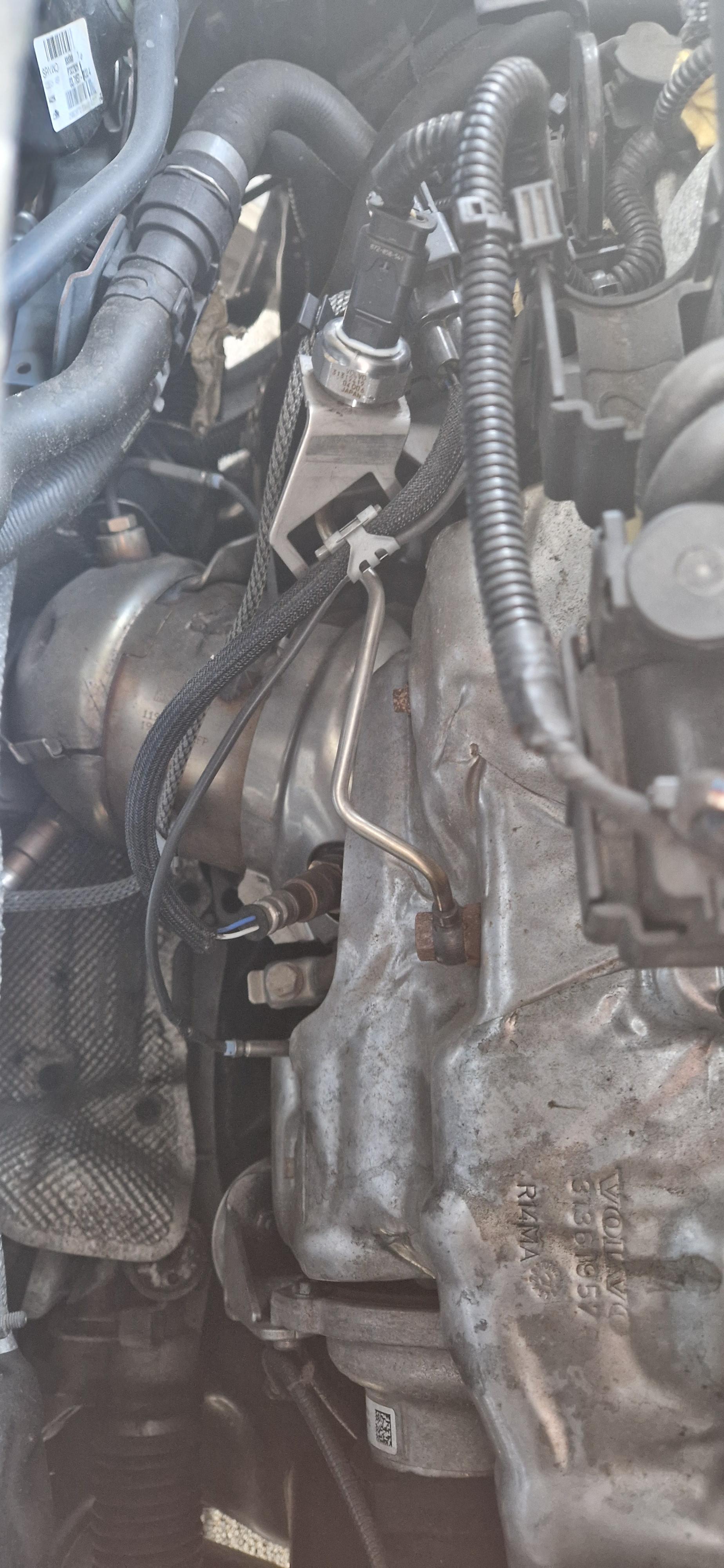

Hallo, weiß nicht mehr weiter. Volvo xc 40 diesel 150 PS Baujahr 2020 hat komplett neues adblue System bekommen und geht immer noch in Notlauf. Diverse Sensoren ebenfalls getauscht.Läuft immer noch nicht. Ich mache schon 4 Wochen damit rum. Bin vom Auto beruflich abhängig. Weiß hier vielleicht jemand weiter? Für jede Hilfe dankbar.

140000 km. Fahre ca. 5000 km im Monat. Dpf, Agr, Zuleitungen, Abgasdrucksensor , Luftmassenmesser ,alles getauscht bzw.sauber.

Saugrohr bis zu den Ventilen und die Drallklappen/ Verstellung muss kontrolliert werden. Sind garantiert schwergängig und voll Rußschmodder. Google mal Walnussschalen strahlen.

Ja , war die Stahlleitung die vom Abgasdrucksensor abgeht. Nennt sich Rohrleitung Abgasdrucksensor bei skandix. Lt.volvo ein bekanntes Problem. Habe ich leider zu spät erfahren. Hoffe konnte helfen.

Hallo,warscheinlich die Leitung ? Siehe Bild
Genau die. War komplett zugerusst.

Gerne. Und ja berichte mir mal. Würde mich freuen. Meine Leitung haben wir mit Druckluft frei geblasen. Kann natürlich sein dass sie nochmal zu geht. Dann wissen wir aber was es ist. Viel Erfolg.
Ich weiß ja nicht was die Leitung neu kostet, aber man könnte sie auch ausbauen, durchblasen und mit Bremsenreiniger und einer Schlauchbürste säubern und wieder einbauen.
Mit Einbau ca. 300 Euro lt. Volvo. Aber bei mir war das die schnellste Lösung. Brauchte das Auto dringend. Ich glaube nur die Leitung kostet 60 bis 70 Euro.
Es gibt zwei Verschiedene Letungen bei Skandix ,eine kostet 55€ und andere 75€,muss e mail mit Fahrzeugschein schicken die sagen mir welche die richtige ist, Mechaniker nimmt 20€ und ist gut , aber die Idee mit Reinigen ist auch gut,es ist Edelstahl kann eigentlich nichts viel Passieren,,werde mit mein Mechaniker reden..Danke für den Tip

Also ich hab die Leitung gereinigt..bzw.mein Mechaniker,hat fast 2 Std.gebraucht,es war soo dicht ,er sagt ein wunder dass du noch fahren konntest,sogar müsste mit Schweissgerät die Leitung warm machen um sauber zu bekommen.Seit 3 Tagen fahre ohne Lampen,nichts nichts und sogar er zieht besser als vorhen,ob das jetzt einbildung ist oder nicht aber irgendwie fährt sich viel besser.
