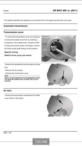

Ich bräuchte malHilfe!
Mein Aprilia SR Max 300 i.e. macht unschöne Geräusche wenn ich den Motor starte und Ich habe die Vermutung das die Kupplung oder Vario defekt ist oder etwas lose ist!
Wer kann mir sagen wie Ich den Seitendeckel vom Motor entfernen kann?
Ich fahre schon über 40 Jahre Mopeds und habe viel gemacht und gebastelt,aber ich bekomme den Deckel nicht so einfach runter!
Wäre für Hilfe Dankbar!

Ja das kenne Ich von den 50er 2-Taktern das der Variodeckel mittig eine Schraube hat!
Die Schrauben sind alle raus aber weiß nicht wie ich den Deckel abnehmen soll???

Ist die Mutter an der heckwelle runter?

Nein und genaudalag der Fehler warum Ich natürlich den Deckel nicht ab bekomme!

hier kannst du ein 288-seitiges Service Manual herunterladen.
Gruß Wolfi
PS: Das erforderliche Lösen der Mutter auf der Getriebeeingangswelle ist beispielhaft angehängt. Anstatt des erwähnten Blockiertools für die Kupplungsglocke wird bei Hobbyschraubern gerne mal ein gewöhnlicher Schraubendreher missbraucht. 😉

HalloWolfi
Danke Dir!
Jadas mit dem Schraubendreher wäre auch einen Versuch wert.
Da ich morgen eh einkaufen muss werde Ich aber die 12 Euro noch investieren !
