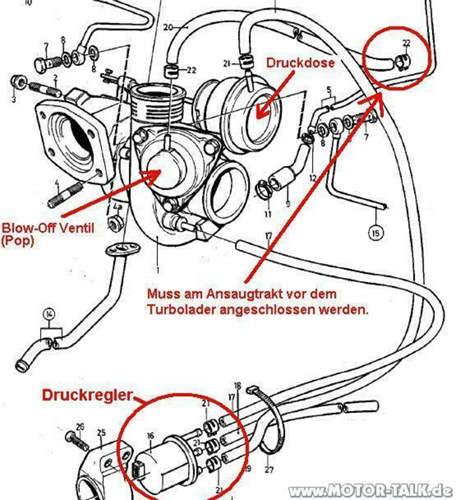

Habe nun meinen neuen Turbo eingebaut,läuft soweit sehr gut. nun habe ich eine Fahrt nach Wiesbaden gemacht,nun läuft der Motor richtig unruhig im Leerlauf und blubbert so komisch. Wer kann mir sagen was das sein kann.
Hallo Crisu50,
vielleicht hilft dir das Bildchen weiter.
Gruß Sven

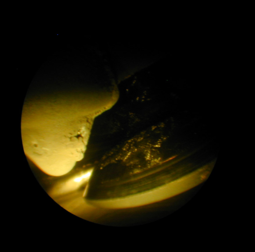

wenn es Dir das Wert ist, dann hol' Dir ein Endoskop. Bei Werkzeugvereihern kann man sowas auch leihen. Leuchte dann den Brennraum selbst aus. Schau nach ob der Kolbenboden durchgeschlagen ist (Zitat:auf einmal dieser Aussetzer des 5.Zyl.) oder oder ob die Ventilteller abgenagt aussehen, bzw. schau Dir auch die Zylinderwand an, ob dort irgendwelche Auswaschungen zu sehen sind. Wenn alles nicht ist, dann können es nur noch die Kolbenringe sein, die nicht mehr richtig abdichten, dann hast Du wenigstens Gewissheit wie es weitergehen soll. Hier, sowas kann man da entdecken: www.rapsinfo.de/tmp/martin25_endoskopie.jpg (Es geht nur ums Besipiel, nicht um die Antriebsart!)
Über den Öleinfüllstutzen wirst Du auch einen Teil der Ventilstangen und die Ventillagerböcke sehen können, auch hier kann ein Schaden vorliegen, der zum Verlust der Kompression beiträgt.

Kann deinen Link nicht öffnen, kommt nur ein Fragezeichen. Aber ich bedanke mich für deinen Beitrag. Mit dem Endoskop habe ich schon alles angesehen, Brennraum ist in Ordnung.
