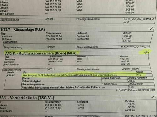

Liebes FOrum, ich brauche dirngend Eure Hilfe !
Seit einem MOnat habe ich folgende Probleme :

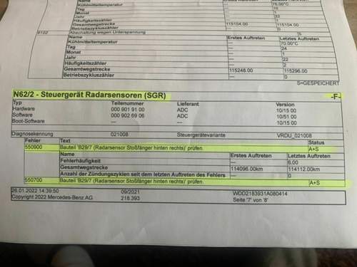

TWA beide Radare nach Waschgang komplett aufgebläht und TWA ohne FUnktion
Batterie entalden, leider unbekannt welche von beiden nach intensiver Standheizung-Nutzung
Presafe ohne Funktion, Totalausfall der Distronic Plus
Bei Mercedes wurde mir ein KVA über 6500€ ausgehändigt, bei dem alles einfach mal auf gut Glück gewechselt wird.

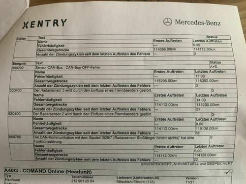

Der Mechaniker meines Vertrauens hat mir den Auszug aus dem Fehlerspeicher gegeben, den ich in den Bildern hochlade.
Was bekannt ist :
TWA rechts defekt
Multifunktionskamera in der Frontscheibe: Heizung defekt ?
Distronic Radar - Fehler aufgrund von Verschmutzung ?
Ich brauche dringend eure Hilfe, vlt könnt ich mehr mit den Fehlern anfangen und eine sinnvolle Lösung anbieten, 6500€ in ein 9 Jahre altes Fahrzeug zu pumpen erscheint mir etwas heftig.

Das die Radarsensoren hinten Absaufen ist ein bekanntes Problem beim CLS, deswegen hab ich mir einen ohne gekauft.
Wenn die getauscht sind müsste das zumindest wieder laufen.
Vielen Dank für die natworten schonmal, der rechte TWA Radar Sensor wird definitiv getauscht, momentan suche ich nich einen guten gebrauchten, ich sehe es nicht ein 600 Euro Brutto für einen Sensor zu zahlen, ich hoffe einen gebrauchten um 250 Euro zu finden. viel mehr macht mir das Distronic Problem sorgen… Mein Mechnaiker sagt, Frontscheibe tauschen, mein Verstand sagt, mit der Batterie anfangen, aber welche ist wohl der Übeltäter? Hauptbatterie oder Backup Batterie ?
Ich würde zuerst mit der Hauptbatterie beginnen. Batteriespannung im Ruhezustand messen, Anleitungen gibt es dazu reichlich hier oder im 212er Forum. Wichtig! Ruhespannung mit Multimeter prüfen, nach Busruhe. Alles andere ist Murks. Wenn dazu das Werkzeug oder Wissen nicht vorhanden ist, dann für kleines Geld beim Boschdienst prüfen lassen. Gegebenenfalls die Batterie tauschen (lassen). Alles weitere danach!
Die Elektronik ist SEHR sensibel, gerade was Unterspannung betrifft. Im Prüfbericht ist auch ein SDHZ-Fehler „Unterspannung“ abgelegt. Das passiert dann, wenn die SDHZ aufgrund der zu schwachen Batterie abschaltet. Das ist für mich ein weiteres Indiz dafür, an dieser Stelle zu beginnen. Und nein, wenn der Wagen noch startet, heißt das nicht, dass die Batterie noch in Ordnung ist.

Jupp, 12.2V ist quasi „tot“ bei einer AGM-Batterie!

Hat hier sonst noch jemand Tipps ? Der Batteriewechsel hat nicht geholfen, muss eventuell erst was angelernt werden, alten Fehlerspeicher komplett löschen lassen, eine längere Strecke mit der neuen Batterie fahren ?

Welche Batterie hatte vor dem Einbau nur 12.2V? Wenn es die Hauptbatterie war, was soll sich ändern, wenn Deine alte im Ruhezustand auch nur 12.2V hatte? Lade die Batterie ordentlich auf und teste dann nochmal. Angelernt werden muss nichts, der Batteriesensor regelt das schon… längere Strecke fahren ist eine gute Idee, Batterie vor Einbau laden wäre eine bessere. Fehlerspeicher muss man nicht unbedingt löschen.

Fehlermeldung kommt weiterhin bei Motorstart, allerdings sporadisch.
Mercedes will weiterhin alle Sensoren und Kameras profilaktisch wechseln, da keiner eindeutig einen Fehler finden kann.
