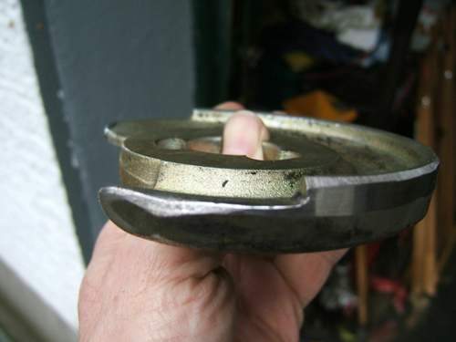

Mein Chinaspanner hat soweit gut funktioniert - ich habe die Spannteller nur etwas nacharbeiten müssen.
Spannteller 1
Spannteller 2
