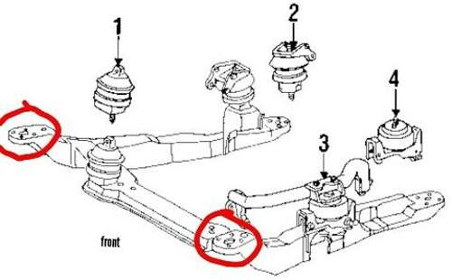

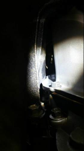

Ich bräuchte ganz dringend eure Hilfe! Da ich mich endlich durchgerungen habe ein neues Getriebe in meinen 96 Continental einzubauen, stehe ich nun vor einen riesen Problem. Ich wollte den Hilfsrahmen, also den Motorträger ausbauen. Die hinteren Muttern gingen super ab. Aber die vorderen gar nicht. Dazu war wohl im Rahmen die dazugehörige Mutter mit zwei Schweißpunkten befestigt, welche natürlich abgerissen sind und man nirgends mehr gegenhalten konnte. Mein Mechaniker hat sie abgeflext da er nach langem überlegen wohl keine andere Möglichkeit sah. Nun habe ich das Problem das ich nicht weiß wie ich den Träger jetzt wieder befestigt bekomme. Die Schrauben sind nicht mehr zu bekommen und selbst wenn, wüsste ich nicht wie ich sie befestigen sollte. Es gibt wohl sowas wie Nietenmuttern. Geht das mit sowas und einer dementsprechenden VA Schraube? Hält so etwas die darauf einwirkenden Kräfte aus?
Dazu meinte mein Mechaniker das diese Schrauben nicht fix sein dürfen, sondern beweglich wegen den Schwingungen. Hat jemand einen Rat für mich? Ich bin total ratlos: -(

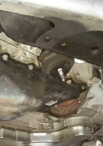

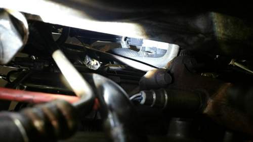

Also ich habe mal ein paar Bilder gemacht, auch von der bösen Schraube: -). Er hat einfach einen Stehbolzen reingemacht. Aber wie er ihn festbekommen hat muss ich noch fragen und werde es natürlich berichten. Es sieht alles etwas eng aus. Aber wenn ich ihn vorne aufbocke und anlasse läuft er normal. Eine Schraube von einem Halter ist leicht verzogen. Aber das ist nur ein einzelnes Blech. Sonst sehe ich nur die Druckstellen von den Unterlegscheiben und meine das der Träger verzogen ist. Muss vorne etwas richtung Beifahrerseite. Es ist ein Fronttriebler wie schon vermutet wurde. Kann ich den Träger mit dem Wagenheber selbst ausrichten und wie stelle ich das am Besten an? Vorne an dem einen Motorlager ist ein kleiner Pin der wie ich meine beim justieren hilft. Muss der Motor dazu abgeschraubt werden oder dran lassen? Ich wollte den Dicken heute noch zum laufen bekommen: -(

Ich kenne mich mit einem Fronttriebler zu wenig aus. Den Stehbolzen wird er wahrscheinlich angeschweißt haben, sofern er da noch Metall gefunden hat, was noch nicht verrostet war.
Ausrichten kann man das mit einem Wagenheber. Dafür mußt du natürlich die Schrauben vorher lösen. Nur lösen, nicht rausschrauben. Den Wagenheber aber vorsichtig ansetzen und nicht die Ölwanne des Motors beschädigen. Bevor Du den Wagenheber ansetzt, vorher mal geistig durchspielen, ob es auch so richtig ist und man durch diese Maßnahme nichts beschädigen kann.

Ich habe den Wagen mit Backsteinen abgesichert: -) Da bin ich doppelt vorsichtig; -) Aber es ist geglück: -D Er fährt und lenkt super. Es knackt nur etwas beim Gasgeben, bremsen und lenken. Ich denke mal die Koppelstangen. Getriebe lösche ich auch nochmal zum anlernen. Die Ruckelfahrt von gestern soll er sich ja nicht angewöhnen; -) Vielen Dank an euch alle und eure tollen Tips. Und zu guter Letzt die Hauptfrage zu der Schraube im Rahmen. Da man in den Rahmen nicht reinfassen kann, hat er einen Langen Bolzen mit Hut und Vierkant genommen, den Rahmen viereckig ausgefeilt/schnitten und den Bolzen dann mit Hilfe eines Drahtes durch ein Loch nebenan durchgefehdelt und es hält passgenau in dem zurechtgefeilten Loch. Eine gute Lösung wie ich finde: -) Hoffentlich hilft das einigen Leuten etwas: -)

Wollen wir nur hoffen, daß der Bolzen nicht aus dem zurechtgefeilten Loch ganz einfach mal rausfällt oder wie wurde der Bolzen oben gesichert ?
Ich meine so eine Schlossschraube die unter dem Kopf einen Vierkant hat. Bin grade nochmal losgefahren und hab mal ausgiebig getestet. Wenn er kalt ist schaltet er super. Wenn er warm ist haut er die Gänge nur so rein und beim Lenken knackt es. Hier und da poltert auch was. Also lange noch nicht perfekt: -(
