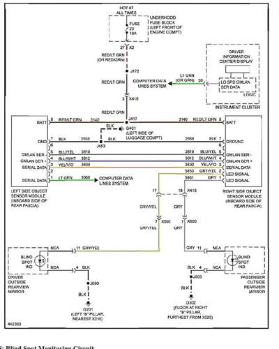

Bei meinem Insignia A Sports Tourer 2.0 CDTI (Bj. 2016) kommt im Cockpit die Meldung ACC Wartung. Steuergerät habe ich ausgelesen → Fehler: keine Kommunikation mit Radarsensor.
Den Stecker inkl. aller Pins habe ich bereits geprüft, Werte sind in Ordnung. Also bleibt für mich nur noch das Steuergerät/Radarsensor als Fehlerquelle.
Meine Fragen:
•Hat jemand von euch Erfahrungen mit gebrauchten Radarsensoren?
•Müssen die zwingend vom alten Fahrzeug entheiratet werden oder kann Opel die auch so anlernen?
•Stimmt es, dass Opel bei einem neuen Sensor zwischen 1.500–2.000 € verlangt (plus ca. 500 € für Stoßstange ab/ran und dann noch Programmieren/Kalibrieren)? Das ist mir einfach zu viel.
•Meine Idee wäre: ein gebrauchtes kaufen, selbst einbauen, und nur noch von Opel programmieren/kalibrieren lassen. Hat das schon jemand so gemacht?
•Von den Teilen bei AliExpress habe ich gehört, dass die oft nichts taugen, stimmt das?
Ich bin für jeden Tipp oder Erfahrungsbericht dankbar!
