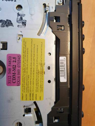

ich habe das Gehäuse geöffnet. Im Inneren finden sich verschiedene Angaben und Nummern, jedoch nichts was nach Serien Nr. aussieht. Diese müsste nach meinem Wissen bei Traffic Pro Geräten achtstellig sein. Was meinen die Kenner hier?

Grad in mein 4527 geguckt, da finde ich auch nichts. Planänderung: Die Seriennummer kann man im Servicemenü aufrufen, musste ich so schon bei einem BE2238 machen, weil da auch nichts zu finden war.
Leider kann ich dir nicht sagen, wie man beim 4720 ins Service-Menü kommt. Ich hab nur das Mexico Pro und da war die Tastenbelegung ganz anders. (Dessen Code ist witzigerweise 4-Stellig mit Ziffern von 0-9, obwohl fast baugleich.)
Edit:
Im Netz habe ich gefunden: "Letzte Stationsspeichertaste & NAV gleichzeitig gedrückt halten"
Danach musst du dich mal durchs Menü klicken, sollte irgendwo sein.

genial Dein Tip. Ich konnte das Service Menu aufrufen und habe sowohl Typen als auch Serien Nr. gefunden. Einen großen Dank ans Forum hier!
