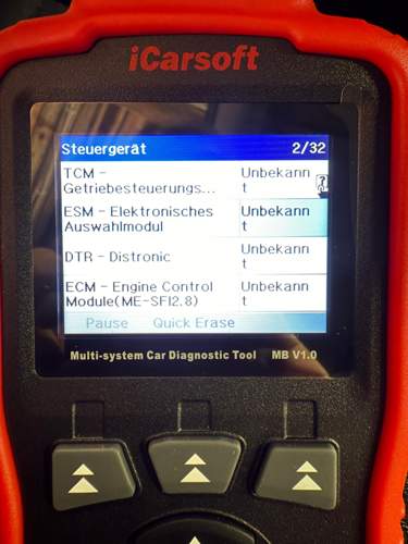

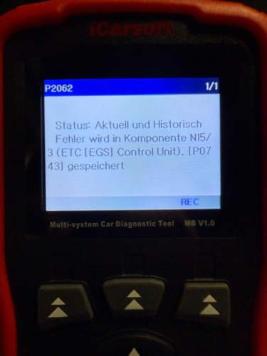

Diagnose iCarsoft ist vorhanden, habe es ausgelesen und konnte einen Fehler im TCM löschen aber bei ECM ist noch ein Fehler drin den ich nicht löschen kann weil da steht "in ETC EGS" gespeichert.
Ich finde aber kein ETC oder EGS in der Diagnose wo ich da reinkönnte um es zu löschen.
Weiß einer wo man das findet? Habe mal ein Bild angehängt vom Fehler.

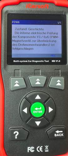

Füllstand ist bei 80 Grad jetzt genau in der Mitte aber hab noch den Fehler hier aber er zeigt nicht an was das ist?
Ist damit das Ventil der WÜK gemeint?
