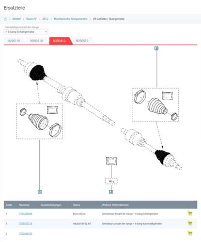

Deswegen Alf! Siehe Anhang... das F ist entweder eine 0 oder eine 1.
Ist es ein Automatik 6 oder 5 Gänge oder Handschaltung...?
Ich müsste dann beide Typen raus suchen, dann könntest Du beide bestellen und die, welche nicht passt zurück schicken... okay?
Screenshot-20230917

müsste dann die 7701473176 (für Automatik) und 77014209248 (für Schalter) sein.
siehe Anhang.

Macht es doch nicht immer soooo kompliziert ... ;-) 7701209248 das ist die richtige Nummer laut Reno Parts
