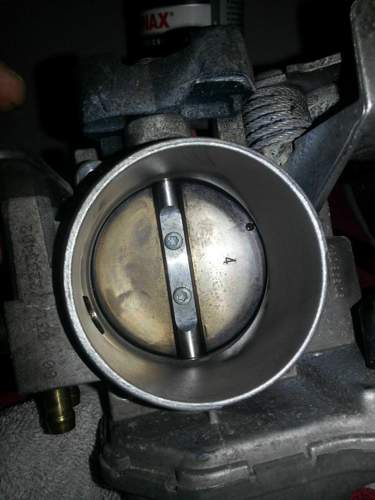

Hallo habe heute meine drosselklappe meines xe1 ausgbaut um diese zu reinigen, da ist diese leerlaufprobleme habe. Nach dem sauber machen habe ich festgestellt dass sich die drosselklappe noch ca. 1-2 mm von hand bewegen lässt bis sie wirklich komplett abschließt, desweiteren habe ich Lochfras an einigen stellen festgestellt habe fotos und videos davon gemacht, weis nur nicht ob sie hier laufen. Was haltet Ihr davon? Kann ich mich schon mal nach einer neuen klappe umsehen? die blowby bohrung ist sauber. soll ich diese ggf. auf 2 bzw. 2,5 mm aufbohren?
Hier ist der Link zu den Videos. http://workupload.com/archive/dilKAHnq

So ich bin jetzt rumgefahren und muss jetzt feststellen dass die Drehzahl nicht mehr auf 500 absackt sondern jetzt zwischen 900 - 1500 hin und her schwankt. Was könnte das jetzt wieder sein. Ich muss auch noch erwähnen dass es sich etwas gelegt hat nachdem der Motor warm wurde jetzt schwankt er zwischen 900-1100 Umdrehungen. Würde es was bringen wenn ich die Batterie abklemme oder so um die drosselklappe neu anzulegen oder so? Werde da gleich wenn ich zu Hause bin ein Video von der Symptomatik hoch laden.
sägender Leerlauf => Leerlaufregler!
SO das Problem habe ich behoben, es lag daran dass ich den Gaszug etwas zu stramm eingestellt habe, und somit die DK nicht vernünftig runter regeln konnte.
