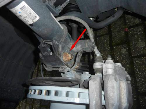

habe heute aus Neugierde mal den neuen Wagenheber ausprobiert und bei der Gelegenheit ein Vorder-und ein Hinterrad abmontiert.
Hätte ich vielleicht nicht tuen sollen!?!
Hab mich ein wenig erschrocken. Zu unrecht???
Aber seht selbst (Bilder).
Sind diese Rostansätze normal oder darf das nicht sein?
Das Fzg. ist von 11/2010 und seit 2,5 Monaten meins.
Bei einer Mercedes-Niederlassung gekauft.
Bin mir nicht bewußt den offensichtlichen Schaden an der Hinterachse
(leichte Verformung) verursacht zu haben.
Wie würdet Ihr euch verhalten?
Brauche Euren Rat.
Gruss Zumselo

Flugrost ist normal. Was du aber mal begutachten lassen solltest ist die Beschädigung an der HA (Bild4)

Stell den Wagen bei einer DEKRA-Prüfstelle vor und hole Dir da eine erste Techniker - Meinung.
Alsdann kann Du mit dem Händler über eine möglicherweise nötige Nachbesserung bzw. Reparatur an dem Achsteil verhandeln.
Führt das zu nichts, würde ich durch die Werkstatt alle verrosteten Teile austauschen und den Wagenboden vor dem Winter dazu noch gründlich versiegeln lassen.
Zur Versiegelung müssen alle Anbauteile wie Unterbodenverkleidung und Radhausschalen raus. Das kann die Werkstatt machen oder ein Spezialbetrieb, z. B. Carblast, über den hier ja auch schon berichtet wurde.

ick sage dir als einschätzung erst einmal, daß es sich um ein extrem ungepflegtes exemplar handelt, das sicher im letzten winter niemals eine bezahlte unterbodenwäsche genossen hat. so sehen mercedes e-klassen unten nach so kurzer zeit nicht aus. auch nicht nach längerer, wenn du das angehängte bild gleicher stelle von meinem wagen siehst - aufgenommen bei 115tkm. dennoch ist es flugrost an den schrauben, den man nach einer vernünftigen unterbodenwäsche mit trocknung, anschließender und vorbehandlung der problemstellen mit rostlöser auch mechanisch entfernen und die schrauben danach versiegeln kann.
die beschädigungen des achskörpers würde ich auch bei mercedes zur sprache bringen. nein, sie ist sicher nicht ein grundlegendes problem. dafür ist die beschädigung zu gering. aber aufgrund der lage kann es kein bodenfreiheitsmißgeschick sein. diese stelle ist extrem nahe am rad. da hat man wohl eher das auto falsch aufgebockt oder falsch in der werkstatt behandelt. das muß nicht unbedingt ersetzt oder ausgebeult, aber vernünftig entrostet und geschützt werden.

und, ja, meine schrauben und mein unterboden sind nicht versiegelt oder entrostet. aber beim te sind die schrauben jetzt nun einmal mit flugrost überzogen. klar, kann man auch so lassen. sie werden nicht in den nächsten jahren durchrosten. aber da noch eingetrocknete salzreste an dem gezeigten auto zu sehen ist, wäre hier eine manuelle unterbodenreinigung mit anschließender behandlung der schrauben durchaus sinnvoll und ein einmaliger aufwand.

Komme gerade vom TÜV und Mercedes.
Wie ihr richtig geschrieben habt, handelt es sich zum größten Teil um Flugrost (aber auch verharzte Wachsreste), der wahrscheinlich auch durch mangelnde Pflege in dieser Art sichtbar wird.
Die Schraube (Bild 2) wird ersetzt.
Die Hinterachse wurde vermessen, es sind aber keine Abweichungen von den Sollwerten feststellbar.
Angesichts der geringen Beschädigung, wodurch sie auch entstanden ist, ist ein Austausch nicht erforderlich.
Eine Nachbesserung der Bodenversiegelung wurde angeboten.

Ich würde bei dem Wagen nicht sagen, dass er ungepflegt ist, ich würde von der Ferne sagen, bevor der Wagen verkauft wurde, hat jemand mit einem extrem säurehaltigen Felgenreiniger die Felgen eingesprüht und das Zeug ist an die Schrauben gekommen...die Jungs von der Gebrauchtwagenaufbereitung oder eine Waschanlage, bei der Vorgereinigt wird.
Irgendein Konzentrat, dass verdünnt gehört, wurde hier unverdünnt verwendet.
Deshalb sehen die Schrauben im Achsbereich nach SO KURZER Zeit schon so beschissen aus!
Nachbessern lassen! Bei so einem neuen Fahrzeug darf das nicht aussehen.
