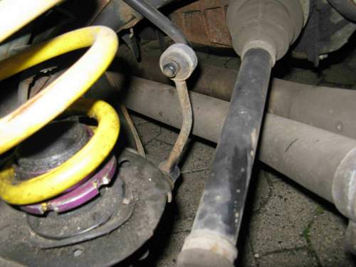

Vor 2 Wochen habe ich mir einen Omega B Caravan Bj1998 zugelegt. Am Tag der übergabe bekam der Wagen frischen TÜV.
Das Auto ist mit einem KW-Gewindefahrwerk tiefer gelegt.

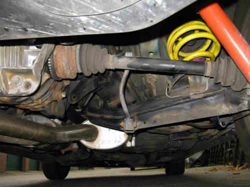

Ich habe jetzt bemerkt das die linke hintere seite tiefer ist als die rechte(gemessen von Radnabenmitte bis Radhauskante). Das Fahrwerk ist an beiden seiten auf das gleiche niveau eingestellt .Trotzdem hängt der Wagen links runter, ausserdem scheint der Sturz links viel mehr zu sein als rechts.Rechts ist der sturz auch scheinbar in Ordnung.
Also hab ich den Wagen nochmal aufgebockt und habe gesehen das weder rechts noch links eine Spurstange verbaut ist. Ist es normal das beim Tieferlegen oder bei meinem Modell vieleicht garkeine Spurstange verbaut wird ?
Die aufnahmen fuer die Spurstangen sind vorhanden wenn ich es richtig deute.
Auf fotos von Kurt-Berlin habe ich aber Spurstangen und Koppelstangen gesehen. Die Koppelstangen auf Kurts Fotos sind gerade meine gebogen ist das richtig so?
Anbei fotos
Spurstangenrechts
Spurstglinks
Ha,.. ha,.. Was ist denn das für ne Art der Achsstabilisierung?😰😁
Da wende dich mal an den Vorbesitzer und hau ihm die Spurstangen/Stützstreben erst mal um die Ohren ,bevor er sie einbaut. 😛😉
Hab ich ja noch nie gesehen.🙄
Wenn schon ein Gewindefahrwerk, hat er dann wenigstens auch Exenter-PE-Lager in den Schwingen verbaut ?😕
Ja, wenn er die Schwingen nicht gelöst und unter Last wieder festgezogen hat, kann sich ein Lager mitgedreht haben und hat dann eine Vorspannung, die die Seite tiefer eingefedert hält.
Kann aber auch sein, daß auf der einen Seite die Schwingen-Lager noch intakt sind und auf der anderen Seite schon fertig.
So wie das hier schon ausschaut, gib den mal lieber zurück und hole dir einen Omega der wenigstens noch komplett und unverbastelt ist.
Wer weiß was da noch so alles an Pfusch zu Tage kommt.😉

Die Koppelstangen sind beim Caravan so gebogen,aber dass die Spurstangen fehlen ist nicht normal.Vielleicht waren sie dem
Fahrwerk-Einbauer im weg😕😕
Um wieviel ist er denn tiefer?Und wie hat er ohne die Spurstangen Tüv bekommen?

Solltest die Spustangen einbauen,Achsvermessung ist dann eh dran und Fahrwerk prüfen lassen. Das alles natürlich auf die Rechnung des Verkäufers. Wenn du schon dabei bist, den TÜV Bericht nehmen da mal vorbei fahren und den Chef der Bude fragen was er davon hält...... wäre jetzt so mein Ansatz.

Also die Aussage zulang ist ja mal absoluter Blödsinn....... Deswegen kann man sie ja einstellen..... Mit dem Sturz hat das aber nichts zutun... Das ist bei der Dicken aber normal das wenn er mit dem Arsch runter kommt die Räder sich oben nach innen Stellen. Trotzdem Achsvermessung....
Besorg dir ein paar Boxhandschuhe und geh ein paar Dinger verteilen.... ist für mich schon grob.....megagrobfahrlässig. In diesem Zustand ist auch deine Zulassung erloschen.... Entweder sofort beheben oder hoffen das die Rennleitung nicht kommt...

Ich habe mit dem Verkäufer(Werkstatt) gesprochen. Dieser hat sich beim Vorbesitzer erkundigt und hat rausgefunden das Exzenterbuchsen verbaut worden seinen. Das Erklärt auch warum die eine seite mehr negativen Sturz hat als die andere. Auf der suche nach Buchsen bin ich bei

Darum hatte ich anfangs ja (schlimmes ahnend) danach gefragt, ob Exenterbuchsen verbaut wurden?
Diese gewähren eine straffere und "relativ" präziese Führung, auch ohne Stützstreben.
Aber das ist grundsätzlich ja mehr für Fahrzeuge gedacht, die weit unter dem Kampfgewicht eines Omega B -und da erst recht einem Caravans- auf der Straße unterwegs sind....😉

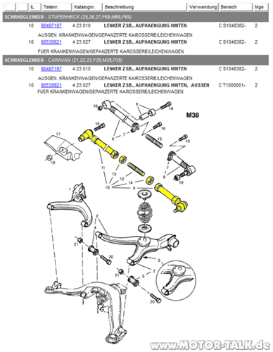

Ha-stuetzstrebe-omega-b
Diese Spurstangen sind nur bei den 6-Zylindern drin, vielleicht deshalb die "Verwirrung" bei den "Fachleuten"! Die haben vielleicht noch nie einen V6 gesehen... 😉
Wer sagt das denn, daß es sich so verhält?😕😛
Das ist wirklich Blödsinn, es gibt keinen Omega B ohne die Stützstreben/Zusatzlenker/Spurstangen. 😉
