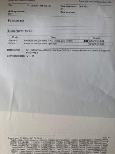

Ich habe ein Problem mit meinem CLK200 BJ 2003 mit M271 Motor (138Tsd km) und bin am verzweifeln.
Die Werkstätten in denen ich war haben kein Interesse den Fehler zu finden und wollen einfach auf Verdacht irgendwas tauschen.
Folgendes:
Sobald ich mit dem Auto ca 3000-3500 Umdrehungen erreiche und etwas schneller Fahre - Fehlzündung Zylinder 3. (P0303)
Auto ruckelt und nimmt schlecht Gas.
Auto aus - Auto an - Fehler in der Regel weg, manchmal muss ich mehrmals neu starten, damit es nicht mehr ruckelt.
Werkstätten wollen natürlich direkt immer Kerzen und Spulen tauschen. Die sind auszuschließen , Fehler kommt auch nach Wechsel der Positionen der Spulen/Kerzen immer bei Zylinder 3. Manchmal in sehr seltenen Fällen, sind auch Zylinder 2 und 4 mitbetroffen. Meistens jedoch nur der dritte.
Andere Fehler spuckt er mir nicht aus.
Die Werkstatt meinte, es könnten verkorkte Ventile sein. Einspritzdüse schloss sie aus.
Unruhiger Leerlauf bei Kaltstart, hatte ich aber schon länger, da hatte ich auch keine Probleme mit Fehlzündungen.
Kerzen habe ich geprüft, sahen gut aus. Ein kleines Pfeifen ist beim Fahren zu hören wenn ich beschleunige.
Wie sollte ich nun am besten vorgehen? Bin leider kein Mechaniker, dementsprechend unerfahren was Autos usw. angeht.

Könnte am Kompressor falsche Luft ziehen, wenn die Gummischläuche am Kompressor undicht sind, dann spielt die ganze Karre verrückt. Genauso Lambdasonden, Steuergerät und vieles weitere. Wenn es ein CGI ist, dann könnte es auch die Hochdruckpumpe sein, oder auch im Tank die Pumpen. Sehr viele haben Probleme mit den Nockenwellenverstelker( allgemein meist bekanntes Problem) wenn keine Ölstoppkabel verbaut, dann tritt oftmals Öl durch die Nockenwellenverstelleranschlüsse im Kabelbaum, dass dan wiederum zum Steuergerät führt. Mein erster Tip; "Stecker vom Steuergerät abziehen und schauen, ob ölfeucht! Wenn es so ist, dann hast Du das Problem schon gefunden!

@Wandersmann2016
War schon in der Werkstatt, P0303 ist der einzige Code der ausgespuckt wird. Hänge dir das Bild vom Auslesen an.

Wenn es unter Last ist könnte es am Zusammenbruch des Kraftstoffdrucks liegen. Mit Manometer mal prüfen.
Wegen dem Pfeifen mit Rauch nach einem Leck suchen.

Danke für eure Tipps. Ich habe mir jetzt alles notwendige bestellt um den LFK auszubauen, Kraftsstoffdruck zu messen und für eine Kompressionsmessung.
