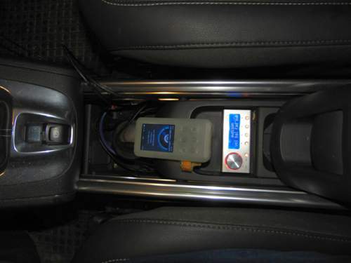

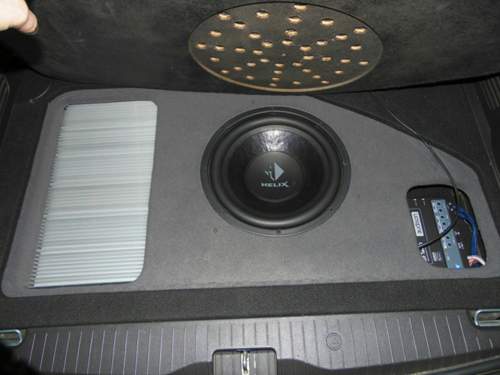

Habe bei mir die Anlage Anfang des Jahres getauscht.
Demontage von den Seitenteilen der Mittelkonsole, sowie lösen der Schaltkulisse nötig um an die Schrauben des Radios dran zu kommen. und danach ists nur noch Plug&Play mit dem Adapter.
Habe da noch eine original FSP am CD400 und halt den Helix DSP dazwischen geklemmt.
Ist kein Hexenwerk, nur die Ruhe bewahren und dann gehts recht gut.
Hab noch ein paar Bilder dabei, vllt helfen die dir ja.
MfG Mario Becker
Wow, super, der zweite den ich kenne der im Meriva eine ordentliche Anlage eingebaut hat - glaube da sind wir jetzt in Deutschland die einzigen :-) Sieht Klasse aus und klingt bestimmt auch gut !!
Wenn ich mir ansehe, das du nen Audison 1-Bit drin hast.... die muss sich auch gut anhören.
Überrasche gerne auf Tuningtreffen mit dem Merri. Die Gesichter sind herrlich. Mainstream liegt mir nicht so 😉
Ja, ist der Bit Ten D, alles zusätzlich mit Messmikrofon eingemessen (bin Tonstudiobesitzer, ist mein Hauptberuf) für glatten Frequenzganz (natürlich danach Bass überhöht, muss sein LOL). Aber klingt wunderbar sauber, kann Aufnahmen die ich im Studio mache tatsächlich sogar im Meriva gut beurteilen. Zuleitung ist vom MP3 Player (FIIO X3), aber digital (Coax und hinten im Kofferaum Konvertierung auf TOSLink, dann in den Bit Ten D), um die 2-malige A/D D/A Konvertierung zu vermeiden.
Das Meriva Radio ist jetzt am Bit Ten D angeschlossen (Hi-Gain Eingang), so kann ich es über diesen "durchschleifen" wenn ich es mal brauche, was eigentlich nie der Fall ist ;-)

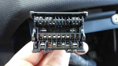

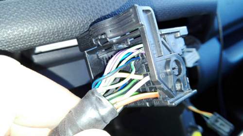

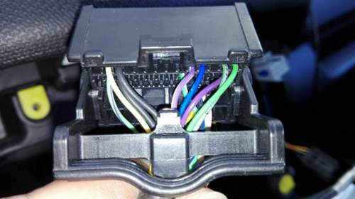

Hallöchen!
Falls ich im falschen thread bin, entschuldige ich mich. Bin neu hier.
Erstmal, saubere Arbeit mit dem woofer. Würde auch gern die Gesichter sehen, wenn du vorbei fährst.

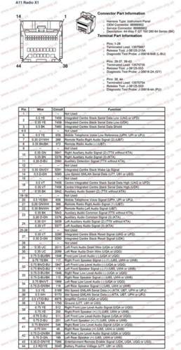

Jetzt meine Frage:
Hat jemand Fotos von Anschlüssen am RCA Adapter? Wie der verpint ist.
Mein Problem ist, dass die rechten Lautsprecher leiser spielen wie die linken. Ist noch alles original, Radio und Speaker.
Der Vorbesitzer meinte, es wurde was an Anschlüssen gemacht. Er habe aber nichts gemerkt. Mir ist es erst auf dem Beifahrersitz aufgefallen.
Danke schon mal für die Antworten
Hier noch Fotos von meinem Adapter
