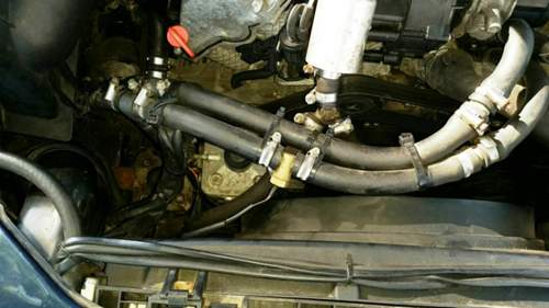

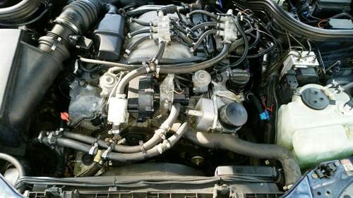

@freizeittechnologie schrieb am 7. November 2015 um 17:50:06 Uhr:
Übrigens haben die an die verdampfer nicht das Kühlwasser angeschlossen sondern den ölkreislauf vom motoröl. Dauert ewig bis er umschaltet. (Umschaltthemperatur ist momentan auf 30grad? )
Wenn das stimmt - das wäre echt der Knaller. Wäre nur getoppt von einem 12->220V Wandler und einem Warmwasserkocher als Wärmequelle. Dass dir das Öl sehr sicher die Membranen kaputt macht ist dir klar?
Übrigens kommts beim Umschalten auch darauf an, wo der Thermofühler setzt. 30°C sind relativ. Vor allem wenn der Sensor voll im Fahrtwind steht.
Naja, Schlauch vom Verdampfer weg und schon siehst du was Phase ist....um es mal mit Det Müller zu sagen 🙂
Toll was mache ich da jetzt?
Achso bin Grad wieder 200 Kilometer auf gas gefahren. Sobald der Motor warm ist geht alles.
Das glaubst Du jetzt aber nicht selber oder? Das hätte bei einem Schlauchplatzer einen sicheren Motortot zur Folge! Das mein Lieber ist warscheinlich genauso falsch wie daß beide Verdampfer in Reihe eingebunden sind!
genauere Detailreichere Fotos wären halt aufschlußreich
Ich mache gleich mal bessere Bilder.
Aber definitiv lauft es über den kühlkreislauf vom motoröl... warum auch immer
Hast du das selbst gesehen, oder hat dir das wer gsacht?
Ich mach den Schlauch mal auf. Ist auf jeden Fall am Ölkühler angeschlossen. Und braucht ewig um die 30 Grad zu bekommen.
Bilder sind im Anhang.
Achso die 2 verdampfer sind doch parallel aber gehen mit nur einer Leitung zu den düsen
Anhang ?

@freizeittechnologie schrieb am 8. November 2015 um 15:57:19 Uhr:
Am Ölkühler beim 240/320er V6 sind lediglich 2 Wasserschläuche dran, das Öl kommt vom Ölfiltergehäuse über Bohrungen, also ist er am Kühlwasserkreislauf angeschlossen! Ist aber trotzdem nicht stand der Technik, bei dem Motor wird der Heizkreislauf angezapft!

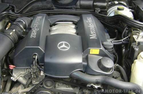

hat jemand zufällig Bilder von nem M112 mit Gasanlage wo ich mir das mal ansehen kann wie es im normalfall
aussehen soll?
Ich werde wohl nach und nach alles einmal neu machen, anfangen werde ich damit die wasserleitungen
am kleinen kühlkreislauf anzuschließen(heizung) damit er auch mal schneller umschaltet.
desweiteren denke ich das dort wo der verdampfer jetzt angeschlossen ist zu wenig wärme ist
(scheint so als ob das jetzt mit wintergas mehr auffällt)

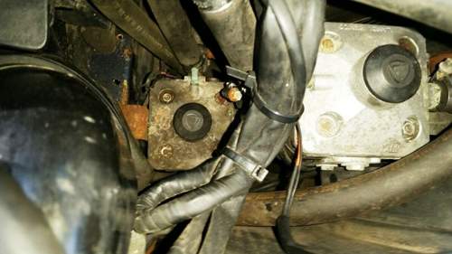

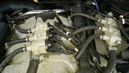

Jetzt nochmal die Bilder, letztes mal wollte mein handy nicht
20150831-100316-resized
20150831-100337-resized
20150831-100343-resized

Wo ist denn die Motorabdeckung.? 😁
Bei meinem E240 sieht man nichts von der Gasanlage. 😁
Motor-mit-icom-jtg

wo genau sollten denn die wasserleitungen für die verdampfer angschlossen werden?
und ist es richtig das beide verdampfer von 2 gas leitungen auf eine gehen (gasfilter) um dann wieder auf 2 seiten
zu den einspritzventilen verteilt zu werden???
