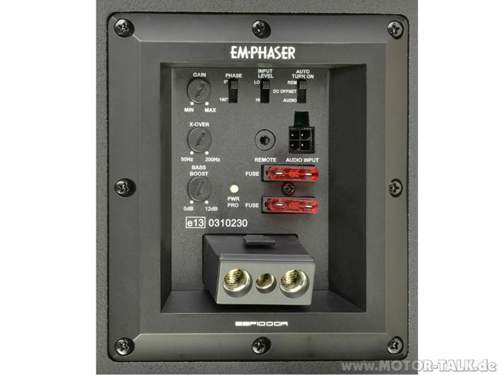

Hi Leute,
ich habe einen Volvo C30 und dort macht es kein sinn das Standard Radio auszutauschen weil im Radio die Klimaautomatik mit läuft 😉
Meine frage:
ich habe mir einen Aktiven Subwoofer gekauft dieser hat natürlich 2 Cinch Eingänge mein Radio hat kein Cinch Ausgang. Also muss ich ja von Cinch auf meine normalen Lautsprecher kommen bzw. auf das Kabel davon.
Klar ich verliere an Qualität aber das weis ich 😉
Kann mir wer sagen wie ich das Kabel setzen muss ?
wenn ich das Cinch kabel durchschneide habe ich ja insgesamt 4 Kabel zwei von dem weißen und zwei von dem roten.
Und ein Lautsprecher kabel hat ja nur zwei Pole.
Welches Kabel ist über ?
wie müssen die zusammen kommen ?
ich danke schon einmal 😉

Du kannst nicht mit dem Lautsprecherausgang aufs Cinchkabel.
Da muss ein "High/Low Adapter" dazwischen.
Über Google findest ganz viele.
Hat denn Dein AktivSub keinen Hochpegeleingang 😕
Ist heutzutage eigentlich Standart, wenns net der letzte Billichschrott ist.
Dort kannst direkt mit den Lautsprecherausgängen rein.
ich habe mir den aktuellen Emphaser EBP 1000 A geholt, der hat den Adapter schon eingebaut.
Also ich kann bestimmen ob Low Imput oder High Imput aber dort kann ich doch nicht mit den Lautsprechernkabeln rein ?
Aber es muss definitiv auf High stehen das sagte mir schon ein freund..
ich habe mal ein Bild von dem Anschluss hinzugefügt 😉
Ebp1000a-1280x960-3
Steht doch dran, "Audio Input"
Mit was willst denn sonst dort ran 😕 😕

Also ich kann bestimmen ob Low Input oder High Input aber dort kann ich doch nicht mit den Lautsprechernkabeln rein ?
Ja, bei diesem Sub kann man es aussuchen, das ist soweit auch üblich. Der Schalter ist dementsprechend einzustellen.
Imput
Es heisst "Input", mit N...

Nochmal:
Ich weis net was Du die ganze Zeit mit Cinch hast?
Das brauchst doch garnet 😕
Da hast doch garkeine Buchsen für.
Das Kabel, welches am Lautsprecher angeschlossen ist, kommt in den "Audio Input" und gut is.
Ob das jetzt an der Endstufe abgreifst oder am Lautsprecher selbst ist egal.
Man sieht ja auf dem Bild den Audio Input, dass sind ja vier rechteckige Stecker und im Lieferumfang war halt ein Adapter der von den vier Steckern auf Cinch endet .
Wenn du eine andere Idee hast erzähl sie mir ich bin ganz Ohr 😉
Weil ich kann ja nicht das normale Lautsprecherkabel dort hinnein stecken ^^ (hält ja auch nicht ^^ )
Ja, genau, aber der interessiert doch DICH gar nicht ! Du mußt OHNE CINCHADAPTER anschließen.
Wirf aber das Kabel nicht weg, ein späterer Besitzer der Box KÖNNTE froh darum sein, man bekommt das so im Handel nicht oder selten.
Das wirst du aber SO ODER ÄHNLICH tun müssen, du oder jemand anderes. Irgendwo zwischen dem verbauten Verstärker und den Lautsprechern wirst du das Signal abgreifen und zum Subwoofer weiterleiten MÜSSEN !
Andere Möglichkeiten sehe ich NICHT !
Schon richtig, Leute... aber er braucht immer noch nen Stecker, der von losem Draht auf vierpolig quadratisch wandelt, um da überhaupt was einstecken zu können. Mit Luft geht ja auch nicht.
Und jetzt kommt's!
Vergleicht mal die Buchse an dem Sub mit dem Ding hier:
http://image.dhgate.com/.../...-4-pin-male-to-female-atx-mainboard.jpg
Und wenn ihr das genauso seht, dass das passt, dann kann man durch simples Abschneiden des P4 12V-Kabels von einem alten kaputten Netzteil so ein Adapterchen erhalten.

d.h. angenommen ich nehme das gelbe kabel als plus kabel.
Setze ich einmal von den linken Lautsprecher den ich abreife dort plus drauf und von dem rechten Lautsprecher auf den anderen gelben..
das ganze noch mal mit minus (in diesem Fall das Schwarze)... Korrekt.. ??
Du schneidest die Cinchstecker ab, und klemmst das Kabel an den Lautsprecher.
aber er braucht immer noch nen Stecker, der von losem Draht auf vierpolig quadratisch wandelt...Abschneiden des P4 12V-Kabels von einem alten kaputten Netzteil
Klar, aber dieser liegt doch normalerweise IMMER dabei !
In diesem Fall müßten aufgrund der dieser Bauweise zwei Sachen im Lieferumfang dabei sein :
1.) Adapter von Cinch (weiblich) auf 4-pol. Anschluß (weil Sub keine Cinchbuchsen hat) : ist dabei, hat er schon erwähnt !
2.) 4 einzelne Kabel auf 4.pol. Anschluß (weil kein Hersteller dem Kunden zumutet, den 4pol. Stecker mühsam im Zubehörmarkt selber raussuchen und besorgen zu müssen)
Eine Bass-Fernbedienung ist übrigens auch dabei, da fehlt dieser kleine Stecker zum Hochpegelanschluß sicher nicht, der ist nämlich schon bei der billigsten Endstufe dabei. Am besten mal im Karton schauen.
