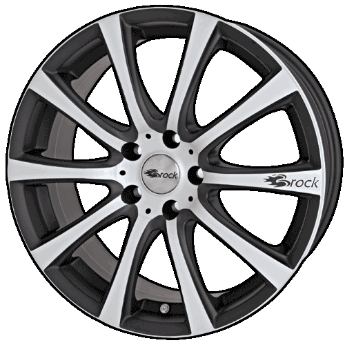

ich brauche euren Rat. Möchte mir folgende 19 Zoll Felgen-/Reifenkombination für meinen TT zulegen. TT hat kein S-Line und ist auch nicht tiefergelegt.
Brock B21 8x19 ET45
235/35ZR19 91Y Pirelli Zero Nero
Soll ich diese Bereifung nehmen oder lieber die 245/35 R19?
Was sind die Vor- und Nachteile bezüglich Optik, Komfort und Fahrverhalten?
Ich möchte ein harmonisches Bild haben, also die Felgen sollten nach außen nicht über die Radhäuser stehen - bündig abschließen wäre gut.

hallo
also wenn du möchtest das das rad bündig mit den radhäusern abschließt dann mußt du noch spurplatten drauf machen so das du wenigstens eine ET von 35 mm (10 mm spurplatten) bzw. sogar ET 30 mm (15 mm spurplatten) hast.
bei 8 zoll felgenbreite sieht meiner meinung nach ein reifen mit 235 mm breite besser aus. vom fahrkomfort her wird es nicht viel unterschied geben da der 245 mm reifen auch nur 3 mm mehr gummi in die höhe hat und damit nicht wesentlich komfortabler ist, wohl aber vielleicht etwas mehr verbraucht.
ich würde die felgen mit 15 mm spurplatten nehmen, so das du eine ET von 30 mm erhälst und dann als bereifung 235/35. das wäre die schönste lösung.

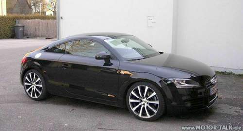

Ich habe ein Bild , aber das ist nicht sonderlich aussagekräftig:
http://suchen.mobile.de/.../searchrefine.html?...
Schau Dir hier mal alle orangen mit 5-Arm-Felgen an, mehr als genug Bilder!

Also ich fahr auf meinem TT, ne 8,5x19 ET38 OZ Ultraleggera mit 235/35/19 und 15mm Spurverbreiterung pro rad. Passt perfekt!
15mm pro Seite oder pro Achse ? War 'der Nippel' hinten nicht im Weg ?
Dann bist ja 3mm weiter draussen wie ich und 1 mm weiter drinnen wie ne originale RS4.
Zeig mal Bilder! Deiner ist aber net tiefer?
