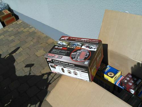

Reinbauen will ich mir "Air Lift 1000"-Luftbälge, die kommen in die Spiralfedern hinten rein und übernehmen eben den Niveauregulierungs-Part. Wenn du 'n manuelles Füllventil hast, noch einfacher alles. Mit werksseitig verbautem Kompressor etc. etwas fummelig.
Zufälligerweise verkauft jmd. gerade so ein Set in Kleinanzeigen- ist allerdings um 100% zu teuer. Für 100€ würde ich mir das holen - weil man das zu dem Preis auch inkl. allem aus USA bekommt (-> rockauto.com)
Jo und dann eben fett geschmeidige Stoßdämpfer von rockauto holen - da gibts auch 'ne echt feine Auswahl. Die von den Taxis / Cop Cars u.ä. sind schön knackig und halten auch etwas.

Das Airlift 1000 Kit habe ich auch hier liegen, kam allerdings noch nicht zum Einbau. Würde mich mal interessieren wie gut das funktioniert.
okeee,
danke für den Tip!
Bisher nie was von Airlifts gehört oder gesehen, habt ihr Erfahrung damit?!
Wie lange hält sowas, wie anfällig sind die Dinger etc?
Was ist zum Einbau abseits des Werbevideos evtl. sonst noch zu beachten?
