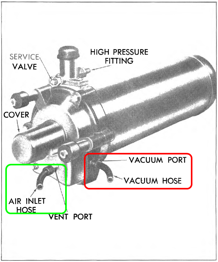

Äh einen Zement mal, level ride, war eine Option 1977 beim Grand Marquis. Ist das bei deinem noch mit Pumpe, usw?
Ob auch beim Coupé muss ich nachsehen. schreib mal :-)
Level ride hatte einen kompressor und einen Neigungssensor, der diesen angesteuert hat, war zumindest beim Wagon so. Fehlte leider bei mir 🙁
Ein Load Leveling System war definitiv die ganzen 70er Jahre hindurch für diverse Fahrzeuge bei Ford lieferbar. Es funktionierte automatisch und scheint weitgehend identisch mit der Anlage in GM-Autos.
Ich habe leider kein Manual von 1977, aber im 74er Shop Manual ist es abgebildet. Siehe Bild.
Load Leveling 1974
oah - da kann ich ja über Ford sagen/meckern was ich will - aber mit zusätzlichem Tank ist schon cool! Hätte ich auch gern bei unseren GM Wagen und werde ich irgendwann mal nachrüsten.
Der Tank bei GM-Autos war am Kompressor.
