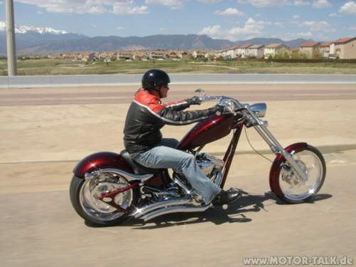

bin am überlegen mir ein highnecker anzuschaffen mit einem 240 reifen meine frage ist das fahrgefühl mit so einem motorrad die frage geht an die leute die erfahrung haben danke im vorraus

Bei TB haben sie häufiger mal was stehen, auch wenn ich mir nicht ganz sicher bin, wie einfach man sowas auch fahren kann 😉 Bin erst einmal einen richtig langen Highnecker gefahren und bis auf enge Kurven lief das recht unproblematisch.
Etwas extremer geht es aber auch mit 26" :

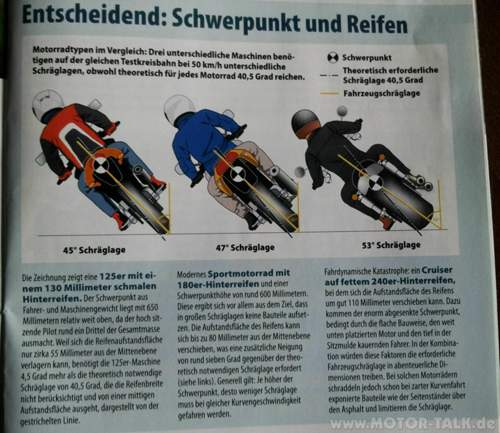

Von mir bekommst Du eine Antwort Arnold, die Dir nicht gefallen wird.
Eine ungünstigere Konstellation von Motorrad kann es eigentlich nicht geben.
Niedriger Schwerpunkt und extreme Reifenbreite verlangen eine größere Schräglage als üblich.
Ein ungeübter Fahrer kann damit schnell an seine Grenzen kommen, wenn er das Handling des Fahrzeugs falsch einschätzt.
Selbst mit genügend Übung und Erfahrung bleiben physikalische Gesetze die man nicht umgehen kann.
Um herauszufinden wie weit das Deinen Fahrspaß einschränkt ist eine Probefahrt mit solch einem Highnecker unumgänglich.

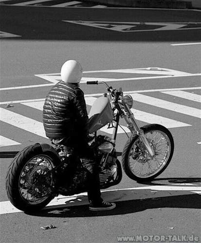

OK Brus, sehe diese Konstellation eines Highneckers das erste mal.
Aber der TE wollte mindestens einen 240er Hinterreifen.
Nehme an, sein Geschmack träfe eher bei Deinem Highnecker Gefallen.
