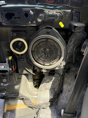

Mein Auto ist der Audi TT 8S Baujahr 2015. Er hat das Audi Soundsystem mit den hinteren Lautsprechern verbaut (kein Harman Kardon). Nun habe ich mir einen Hifonics TSA300R im Kofferraum verbaut. Angeschlossen ist er für das Signal über High Level. Das Signal kommt über Stromdiebe von den hinteren Lautsprechern. Strom hat er über das Dauerplus der Batterie und geerdet ist er sicher an der Karosserie.
Das Problem: Er schaltet nicht automatisch ein. Also Auto starten, Musik anmachen, Subwoofer bleibt aus. Wenn ich jetzt in laufenden Betrieb den High Level Eingang vom Subwoofer abziehe und wieder dran stecke, startet er und scheint auch ein kräftiges Signal zu bekommen. Das gleiche beim Abziehen und Dranstecken des Stromkabels. Wenn ich dann das Auto wieder ausmache und die Musik nicht mehr läuft, dann geht er automatisch aus.

Verbaut ist das originale Audi Radio, das Audi Soundsystem mit je einem 2-Wege System mit Hoch- und Tief-/Mitteltöner in den Türen und den Seiten der Rückbank und jetzt zusätzlich ein Hifonics TSA 300 R per High Level Input über Stromdiebe an den hinteren Mittel-/Tieftönern. Einen Verstärker habe ich nicht gefunden.
Da die hinteren Lautsprecher nicht spielen, wenn ich ich das Auto(radio) mit angeschlossenem Subwoofer starte, vermute ich eine Art Sicherheitsfunktion, die da eingreift. Wenn ich dann das High-Level oder Stromkabel vom Subwoofer abziehe spielen sie wieder und beim wieder Dranstecken aktiviert sich der Subwoofer. Bestimmt tritt da das ein wovor Du warnst, also, dass da ein Verhältnis von Spannung oder Widerständen verändert wird und das Radio schaltet ab.

Ansonsten habe ich Fotos der Lausprecher unter der Verkleidung gemacht.
Anschluss über Stromdiebe

Also diesen Aktiv-Subwoofer kannst du prinzipiell nutzen. Er hat eine eigene Stromversorgung, integrierten Verstärker und schaltet automatisch bei Hi-Level-Pegel ein.
Allerdings solltest du die vorhandenen hinteren Lautsprecher mit der jetzigen Verkablung nicht weiternutzen, weil dann Aktiv-Woofer und Lautsprecher elektrisch parallel geschaltet werden, was die Gesamtimpedanz beider Komponenten verändert. Ich denke hier liegt einerseits das Problem mit dem Einschalten. Andererseits könnte das Radio darunter Leiden.
Alternativ könnte Woofer und Lautsprecher in Reihe geschalten werden. Dann verändert sich ebenfalls die Gesamtimpedanz, allerdings nicht in den kritischen Bereich, was dem Radio auch nicht schaden würde. Ich befürchte eine Reihenschaltung geht auf Kosten der Gesamtqualität.

Ich hab das mal getestet. Erst hab ich nur die Mittel-/Tieftöner abgeklemmt -> Subwoofer startet nicht. Dann die Hochtöner ebenfalls abgeklemmt -> Subwoofer startet nicht. Zwischen den Tests natürlich Zündung aus, usw. :)
Wenn ich dann die Methode mit Kabel ziehen und wieder dranstecken am Subwoofer mache, dann spielt sowohl der, als auch die hinteren Lautsprecher. Und währenddessen kann ich dann an der Endstufe das Auto-On aktivieren und deaktivieren und er geht an und aus. Das deutet für mich klar darauf hin, dass das seitens des Autos die Lautsprecher nicht aktiviert werden, solange der Sub da mit "drinhängt".

ADEP.3-Schaltkreis“ zur Umgehung von Radio-Diagnosesystemen
Can Bus checkt alles bei Audi und VW.
So heißt das was du brauchst.
Einige High Low Adapter wie Helix aac3 haben das. Ich denke du hast evtl nur nen einfachen verbaut.
