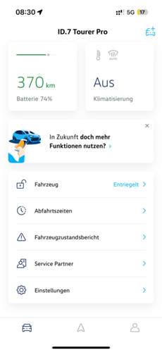

Wie kann man in der App einstellen, dass ich den ID.7 am nächsten Tag (oder zu einem bestimmten Datum) zu einer bestimmten Zeit ausnahmsweise zu 100 % vollgeladen haben möchte statt zu den normalen 80 %?
Einfach den Ladeort wo man gerade ist einstellen und eine entsprechende Abfahrtszeit einstellen. Beim Zündung ausmachen sollte dann "Laden zur Abfahrtszeit" oder "Laden und Klimatisieren zur Abfahrtszeit" stehen. In der Abfahrtszeit selbst kannst du dann einstellen bis wohin er sofort lädt und wie viel zur eingestellten Uhrzeit.

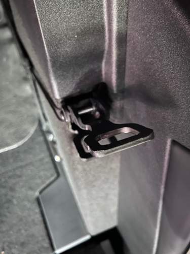

Kennt ihr dieses Feature? Die Rücksitzlehnen lassen sich in eine rein senkrecht stehende Position arretieren (auch einzeln). Hilfreich wenn im Kofferraum Kisten gestapelt werden müssen. Dazu Sitz nach vorne klappen und die Flaschenöffner-artige Arretierung nach vorne klappen (siehe Foto).
Das geht aber nur bei Tourer, oder?
Ja, nennt sich Cargo-Position.
Danke, irgendwas mache ich falsch.
Ich möchte das *in der App* einstellen. Folgendes Szenario:
Zuhause angestöpselt. Normales Ladelimit 80 %. Auf dem Sofa fällt Dir ein, dass Du morgen früh 100 % brauchst statt 80%. In der App kann ich da null verstellen, oder?
Doch klar das geht per App auch. Den Ladeort musst du aber einmalig im Auto festlegen. Ab dann geht es auch per app.
Abfahrtszeiten
Unten sollte er dann deine Ladeorte zeigen. Dann den aktuellen wählen. Im nächsten kannst du dann Uhrzeit und Tag wählen. Oben rechts beim Zahnrad kannst du sofort- und Zielladestand auswählen.
Ladeorte sind v.a. hilfreich für Funktionen, zum Beispiel reduzierte AC-Ladung, Abfahrtszeiten (Klima&Laden), automatisches entsperren.
In der App auf Einstellungen und dann siehst du die Lademöglichkeiten, u.a. einen Regler um die Lademenge einzustellen. Diese Funktion steht dir an allen Ladepunkten zur Verfügung, egal ob bevorzugter Ladeort , AC oder DC-Laden.
Den Akku würde ich aber nur auf über 80 Prozent laden, wenn du recht zügig eine längere Strecke fährst.
Ich habe das letztens auch nicht in der App für den laufenden (!) Vorgang ändern können. Auch wenn es ein gespeicherter Ladepunkt war. Ich musste raus ans Auto und den Reglrr nach rechts schieben.
