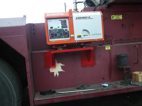

Watt??? 300Kg??? Wo??? Welcher???
Nein, der D902 wiegt trocken 72kg. Ist ein zweizylinder Diesel.
http://www.kubota.de/index.php?...
Hättste anklicken sollen. 😁
Ich zeige einen Generator mit Verkleidung der einfach aufn Anhänger passt. Dein Motor ist nackt und ohne Generator... 😉
Gruss, Pete

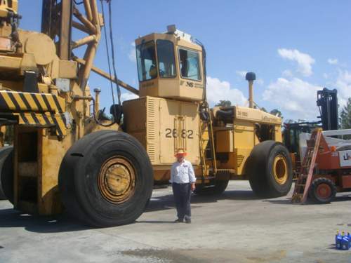

PS: der gezeigte läuft bei uns jede Nacht als Mobileinheit auf dem Deck eines Containerhandlers für Arbeitslichter.
