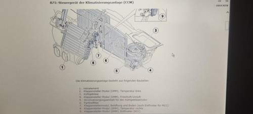

@Elchfahrer74 schrieb am 11. März 2025 um 16:35:55 Uhr:
Hallo Elchgemeinde,
Leider muss ich hier das Thema nochmal aufgreifen. Ich benötige euer Schwarmwissen bezüglich des Ortes wo der Stellmotor für die Umluftklappe ge au verbaut ist. Im besten Fall hat einer von euch eine Zeichnung.
Vielen Dank
Siehe PDF
Lüftung
Vielen Dank @HarveySpecter

Guten Morgen Harvey,
hast Du eventuell auch noch die Teilenummer von dem Klappensteller Umluft ? Laut Fehlerspeicher verursacht dieser einen Kurzschlus, so dass ich davon ausgehe, das die anderen Fehlermeldungen eventuell Folgefehler sind und es doch nicht am Steuergerät liegt. Idee wäre jetzt erstmal den Klappensteller zu erneuern.
Falls jemand noch eine andere Idee haben sollte, kann diese gerne mitgeteilt werden.
Muss nicht zwingend der Stellmotor sein. Hast du Sitzheizung? Müsste mir mal den Schaltplan vom XC90 ansehen. Beim C70 hängt nämlich die Sitzheizung am selben Lin Bus wie die Stellmotoren. Schon öfters vorgekommen dass deswegen die Stellmotoren verrückt gespielt haben wenn die Sitzheizung den Bus durcheinander gebracht hat. Möglich dass es beim XC90 genauso ist. Teilenummer schau ich Dir nach. Brauch nur genaues Baujahr und Chassis Nummer. Hast du MCC oder ECC?
DTC-0070 ist normal Lin Bus Fehler...

Hab mir jetzt Schaltplan angesehen und es ist wie beim C70. Da hängen die Stellmotoren für Umluft und Temperatur rechts am selben Lin Bus wie die Sitzheizung. Kannst mal versuchsweise das Sitzheizungsmodul rechts abklemmen.
Oder wenn du Vida hast mach mal identifizieren von Bauteilen im Lin Bus. Da müssten theoretisch Fehler kommen in deinem Fall. Und wenn es echt nur der Stellmotor ist dann hast mit dem Glück wegen Zugang. Wenn das Fahrerseitig so wie bei mir beim C70 ist, da kannst das komplette Armaturenbrett ausbauen um Zugang zu haben.
Weiss nicht ob du es gesehen hast, aber weiter oben beim Bild von den Stellmotoren hab drunter ein PDF eingefügt mit der Ausbauanleitung.
