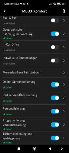

Ihr habt ja sicher ein Konto bei Mercedes me und ein Profil im Auto hinterlegt. Dann müsst ihr mal in die Mercedes me App, und zwar links oben seht ihr zwei kleine graue Autos. Da mal draufdrücken. Dann kommt ihr zu euren Fahrzeugen. Dann auf das Fahrzeug klicken und dann auf dem nächsten Bild „digitale Extras verwalten“. Dann unter MBUX Komfort schauen, da ist ein Dienst, der heißt „Prgrammierung Vorklimatisierung“. Den aktivieren. Dann warten. Kann ein zwei Tage dauern. Dann sollte die Kachel auftauchen. Die MUSS auftauchen, denn ihr habt auch einen Mild Hybrid. Gebt mal Bescheid bitte.

@e220stein, danke für den Hinweis. Tatsächlich ist der benannte Dienst vorhanden und war auch aktiviert. Aber die Kachel ist vlt. bei meinem Fz. Bj. 02/24 so nicht vorhanden?
Screenshot-2025-07-27-19-18-17-249-com-daimler-ris-mercedesme-ece-android
@Belehm das ist komisch. Meine Frau hat den 220d von 4/24. da ist die Kachel da.

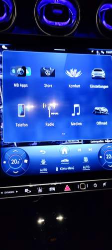

@e220stein, diese Kacheln habe ich, siehe Anhang. Wo ist der Unterschied?
