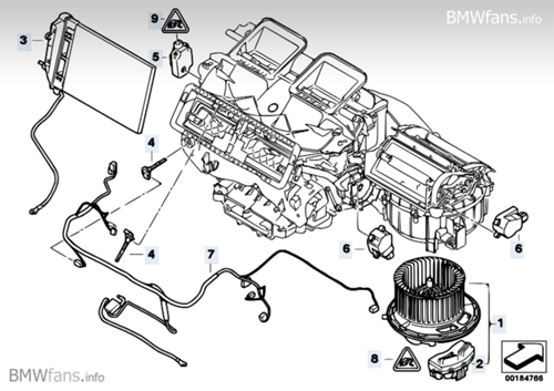

Nach meiner Info sitzt der Zuheizer im Kühlkreislauf des Motors und heizt dort. Für einen Zuheizer der im Luftstrom sitzt dauert es dann doch wieder zu lang, sonst müsste man den Fön ja auch 3min vorher einschalten😉 Mal sehen was das Netz hierzu noch an Infos zu bieten hat.
Nö, scheint doch wie ein Fön zu funzen, aber warum dauert es dann so lang, bis warme Luft kommt?
nun, der Zuheizer wird wohl nicht wie ein Fön mit 1000 W zuschlagen, da wären wir nämlich fast bei Stromwerten eines Anlassers.
Rainer
hier ist der Zuheizer, Teil Nr. 3, im Klimagerät verbaut.
Rainer
Mtg0nzy2x3a
also, mir liegen Informationen von BMW vor in denen der Zuheizer, der Einbauort und die genaue Funktionsweiße beschrieben sind.
Der Zuheizer hat im e70, e81, e82, e87 sowie e90, e91,e92 und im e93 1250 Watt (74A) Maximalheizleistung. Aktiv ist er ab 10 Grad Außentemperatur abwerts.
Natürlich gekoppelt mit einigen Bedingungen. Dass der Motor läuft, kein Energiesparmodus aktiv ist (wegen leerer unbedingt zu ladender Batterie), Kühlmitteltemperatur unter 75 Grad und einigen Sicherheitsschaltungen die aber nicht weiter von Interesse sein sollten. Grundsätzlich wird nur der Überschüssige Lichtmaschinenstrom verwendet und keiner aus der Batterie. Beim Einser hat diese 180A und 2520 Watt siehe Text unten in allen Motorvarianten.
