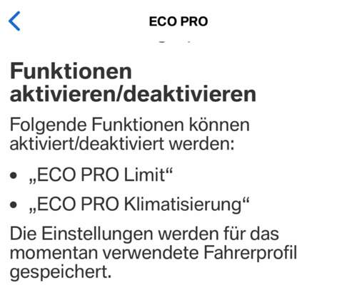

habt Ihr auch das Problem, dass es ewig dauert bis es im Innenraum mal warm wird? Oder mache ich was falsch mit den Klima bzw. Temperatureinstellungen?
Gruß Camel

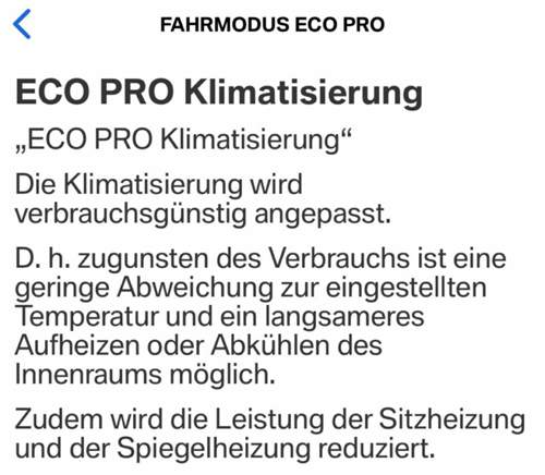

Haben den Hacken "Klimatisierung" im EcoMode herausgenommen. Und siehe da, jetzt geht's.

Mir fehlt gerade etwas auf. Da ich immer im EcoModus zur Arbeit juckele ,ist das vieleicht die Lösung. Hier ist bestimmt nicht nur die Kühlleistung sondern auch die zusätzliche Heizleistung im EcoModus. Werde das die Tage nochmal testen.
