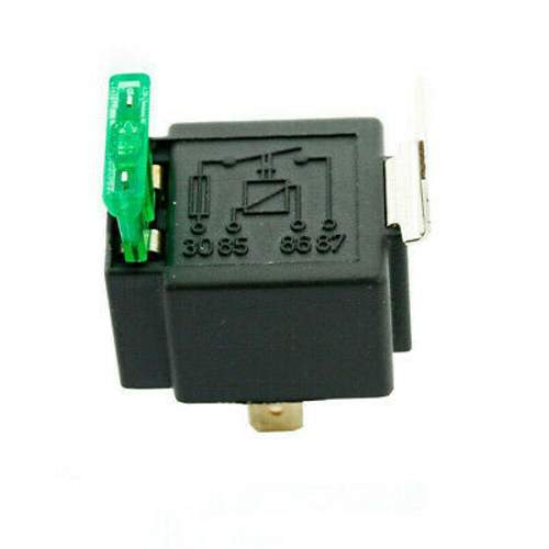

Relais verwenden und dazwischenklemmen.
Kauf gleich eins mit integrierter Sicherung.
Sowas hier :
https://www.ebay.de/itm/323358008225?...
Da haste auch gleich einen Sockel mit dabei.
Strom anzapfen am hinteren Bremslichtschalter oder Hupe oder sonstwo es Klemme 15 - Zuendungsplus gibt.

KFZ-RELAIS mit integrierter Sicherung
Stromdieb für Mini-Sicherungen
