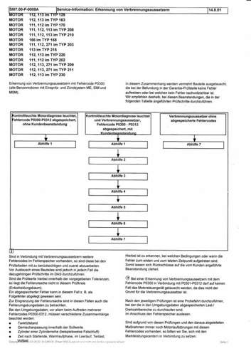

Hi Zellhaufen,
da muss ich mich natürlich auch beteiligen..... spannende Sache
Zumindest ist der Fehler bei WIS/ASRA beschrieben...siehe Analge
Grüße waltgey
