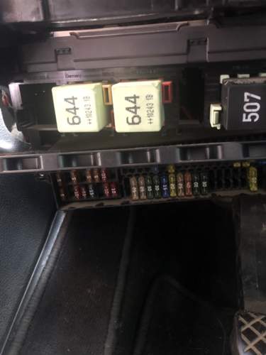

Sicherungen hatte ich mir angeschaut im Motorraum + hinter der Ablage links im Fußraum.
Keine defekte Sicherung für mich festgestellt.

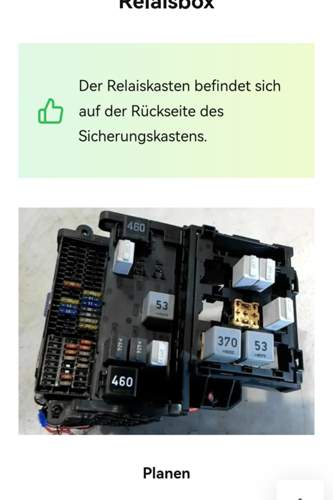

Ich habe schon öfters gelesen, wenn mehrere Sachen ausfallen, könnte das Relais 460 ++0410 die Ursache sein?!
Aber ich finde dieses Relais nicht....
Das müsste ja in der Nähe der Zentralelektrik sein, dort sehe ich auch drei Relais, aber nicht das 460er

Das Relais 460 im Sicherungskasten habe ich demontiert und getestet. Wenn man die Klemme 85 (Masse) und 86 (Plus) an die Autobatterie anschließt, hört man das Klicken des Relais. Danach haben die Klemmen 87 und 30 Durchfluss. Ich habe außerdem alle anderen Relais im Sicherungskasten demontiert und getestet. Alle klicken und haben Durchfluss, wenn sie klicken.
Hier ist eine Übersicht der Sicherungen und Relais. Die Nummer 370 und die anderen in dem oberen Bereich konnte ich nicht sehen. Muss dafür der Sicherungskasten ausgebaut werden? Kann hier etwas defekt sein, was das Problem erklären würde?

Es gibt drei Sicherungsbereiche A und B im Motorraum und C im Innenraum links.

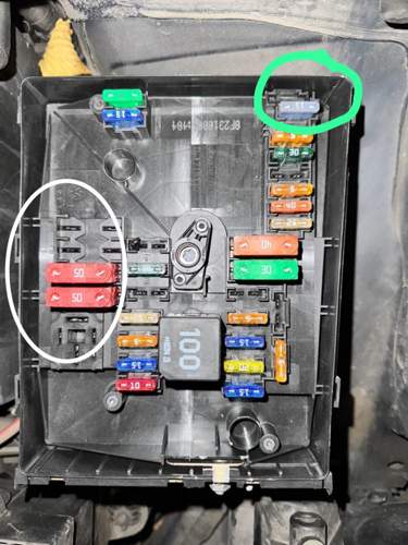

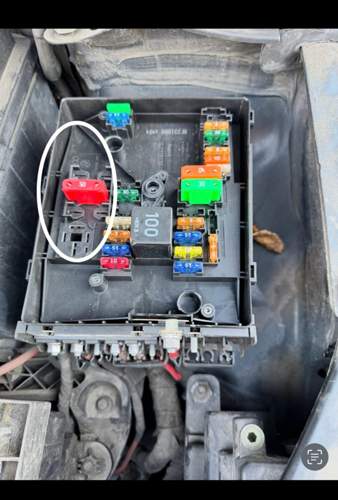

Guten Abend,
eine kurze Rückmeldung. Das Problem wurde erstaunlicherweise von ATU gefunden und gelöst.
Der Gute, der vor mir an dem Wagen gearbeitet hatte, hat intelligenterweise zwei Sicherungen aus dem Sicherungskasten im Motorraum entfernt. Das wurde von ATU entdeckt. Nachdem die leere Stellen wieder bestückt waren, funktionierte alles wieder normal. Anbei zwei Fotos für vorher und nachher.
