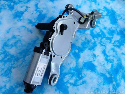

wie geht der Heckwischer beim V70 Bj. 2004 ab? Braucht man nen Abzieher?
Verkleidung, Motor, etc. ist klar.
Danke für die Hilfe

mawev hat das ziemlich gut beschrieben, nur war mir nicht klar wo da Clipse sein sollen, deshalb stelle ich mal zwei Bilder von meinem 2004er dazu.
Nichtsdestrotrotz kriege ich den Wischerarm nicht ab – muß wohl der Freundliche ran.

den Ausbau des blockierenden Heckscheibenwischers hatte ich in den vergangenen Tagen auch zu bewerkstelligen. Bei der Montage des festsitzenden Wischerarms hat geholfen, den auf dem Dorn aufsitzenden "Ring" des Wischerarms von oben mit einer weit geöffneten Pumpenzange zu greifen und hebelnd abzuziehen.
Alle anderen Lösungsversuche waren zuvor gescheitert und hatten jeweils das Problem, dass ein Gegendruck auf die Welle oder die untere Halterung ausgeübt wurde und die Kraft daher nur maßvoll ausgeübt werden konnte und nicht ausreichte.
Vielleicht hilft es ja und erspart in den Gang zum Freundlichen.
stab 12
Danke an stab12; Heckwischer ist ab. Mein Stiefsohn hat mit absoluter Gewalt – mit der ich mich nie daran getraut hätte (ist halt ein Mercedes-Mechaniker, grins), das Teil abbekommen. Die Welle war komplett verrostet und die Mechanik im Gehäuse ebenfalls, wie auf den Bildern hoffentlich zu sehen ist. Ich habe alles mit Rostlöser saubergemacht, neu geschmiert und wieder zusammengesetzt. Da mir Murphy tapfer geholfen hat, habe ich das Zahnrad natürlich falsch eingesetzt, weil ich mir beim Auseinanderbauen die Position nicht gemerkt hatte und die 15 Amp.-Sicherung gefetzt weil die Zahnräder blockiert haben.
Ansonsten läuft das gesamte Teil wieder hervorragend. Der Einsatz hat sich also gelohnt. Vom korrekten Innenleben werde ich noch Bilder nachliefern. Hier erstmal die verrosteten Teile.

Habe das gleiche Problem: mein Motor wird nur heiß , dreht aber nicht mehr! Hatte ihn schon auf,
Aber die Welle nicht gängig bekommen. Wie bekommt man die Welle aus dem Zahnrad raus bzw. Wie die Metallwelle gelöst? Gruß mad66
Das tät mich auch interessieren. Ich hab auf der Welle rumgekloppt wie blöde, die hat sich nur 2 mm bewegt. Bei Motoren bis MJ03 ist das kein Problem aber die tschechischen Dinger im MJ04 bekomme ich nicht zerlegt 🙄.
Hinbekommen..!!🙂
Heute habe ich einen zweiten Versuch gewagt, und mich nochmal an den Heckwischer(Motor) gewagt
(siehe vorherige Kommentare).
Da nun der Herbst anfänglich einsetzt (es regnet in der Niedersächsischen Tiefebene), und damit zeitweise der Regen,soll der Heckwischer nun auch funzen.
Schrauben an der Verkleidung der Heckklappe (Innen) Torx gelöst (4x), Verkleidung ab, Heckwaschanlage abklemmen (schwarzer Schlauch), den Motor von der Hecjklappe lösen (3x 11 Maul-Knarrenschlüssel). Scheibenwischer auf der Außenseite lösen: Mutter entfernen so, daß der Motor komplett gelöst ist. Düse der Heck Wisch-Waschanlage lösen und herausziehen. Auf eine kleine schwarze Dichtung (Ring) achten! Sie ist nur ein paar Milimeter groß, und ist schnell futsch.
Motor vorsichtig heraushebeln. Manchmal geht es nur unter zu Hilfenahme von einem stabilen Schraubendreher, welcher den Wischer von Außen abhebelt.
Kabel abklemmen und los geht die Reparatur!!
Gehäuse sorgfältig öffnen mit kleinem Torx Set (Knarre klein) und beiseite legen.
DANN: Ich habe mit einem Hammer ganz vorsichtig (Unterlage) auf die Düsenstange gehauen (Messingrohr verlaufend zum Motor und zurück zum Düsenausgang). Die Metallzahnräder, sowie das weiße Kunststoffzahnrad, schoben sich nun langsam vom Gehäuse. Alles komplett abgezogen und dann gereinigt.
Das Problem: unter dem weißen Zahnrad verlaufen 3 Messingkontakte, welche das Rad / Motor antreiben. Diese waren bei MIR völlig verdreckt+ verfettet!! No Kontakt- No Strom= SCHLECHTE SICHT!
Nochmals alles gereinigt, ordnungsgemäß angeschlossen, und er läuft!!
