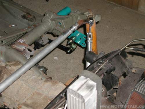

Heckstabi 1302 ABE?
ich bräuchte ein wenig Hilfe.
Der TÜV Prüfer möchte eine ABE für den EMPI Heckstabi sehen.
Gibt es so etwas oder har er nur einfach Unrecht?
Vielen Dank vorab.
Joachim
Die Ursache für den ANTI-Stabilisator alias Ausgleichfeder liegt in der Pendelachse. Käfer mit Schräglenkerachse haben ihn sowieso nicht verbaut.
Die Ausgleichfeder soll dem Pendelachser bei der Radführung helfen, den Sturz und auch O-Beine etwas zu reduzieren. Pendelachser neigen dazu, bei Lastwechseln sich am kurvenäußeren Rad aufzustützen, dort positiven Sturz zu machen und anschließend die Rolle mit Abflug in die Botanik...
Die Ausgleichfeder läßt ihn hier etwas härter werden, sie hilft bei Serie.
Bei Tieferlegung wird diese Feder wirkungslos, oder man muss anpassen.
Ein tiefergelegter Pendelachser geht zwar besser durch die Kurve, sollte er aber in einer S-Kurve durch ein Bremsmanöver gestört werden, wird er sich aufstellen und sogar LEICHTER als ein Serienkäfer die Rolle machen!
Ausser man verhindert das durch Ausfederbegrenzer, nachsetzen der Halter der Pendelstütze oder Federbeine...
Ein echter Stabi beim Pendelachser ist purer Selbstmord.

Was du meinst, ist kein Stabi, sondern die Ausgleichfeder alias ANTI-Stabilisator vom Pendelachser.
Ein Stabi sieht hinten so aus... das schwarze Teil.

Öhmmm, wenn dein Käfer vorne Federbeine und somit hinten Schräglenker drin sind, ist ein Stabi an der Hinterachse nicht unbedingt Luxus, sondern kann einem sportiven Fahrer selbst ohne MonteCarlo sehr viel Fahrspaß bringen.
Richtig ausgelegt, wird ein Käfer mit 2 Stabis einem Porsche 924 oder auch 944 kaum bis garnicht hinterherstehen... eher im Gegenteil, der Käfer hängt ihn bei passender Leistung sogar ab.
Das gilt sogar für Automatikfahrgestelle... also KV mit Schräglenker. Das Gerät ist ebenfalls mehr als sportiv bewegbar.
Nur Stabi mit Pendelachse... brrrr, hochbrisantes Fahrverhalten. Lebensgefährlich ist fast schon untertrieben. 😰 Da muss man echt schmerzfrei sein...
