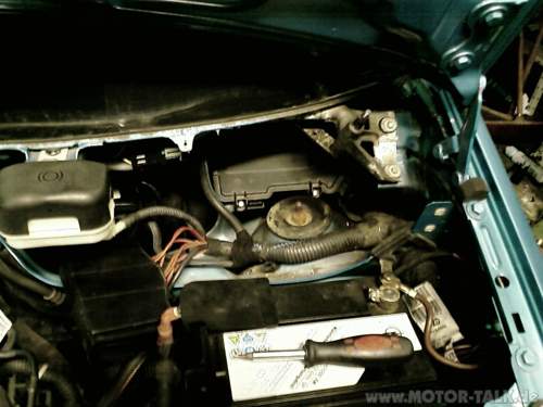

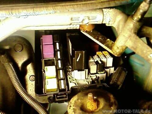

so, habe den Fehler gefunden, nachdem ich das Relais unterm Sitz gefunden, geöffnet und für gut befunden habe 😁
Es war das typische Meriva Problem, die Kabel der hackklappe 😠
10 Minuten Arbeit und alles funktioniert wieder so wie es sein sollte!
Danke für eure Hilfe, die Relais sind aber total bescheuert und serviceunfreundlich plaziert!
So,
dann mach mal den Kasten vorne im Motorraum auf, oder versuche es. 😁
Denn ohne Abbau der oberen Spritzwand und des Wasserkastenverbaus kommst Du erst gar nicht dran.
Dann der schwarze Kasten.
Es sind nicht nur die zwei Schrauben die Du im Bild leuchten siehst,
nein es sind auch noch zwei im hinteren Bereich. 😰
