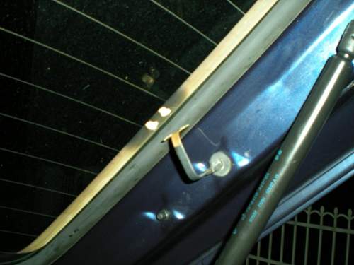

Heckscheibenheizungskontakt reparieren
Der Kontakt der Heckscheibe ist ab, was gibt es für Möglichkeiten diesen wieder her zu stellen ?

Geht wieder anlöten nicht?
Das kann man in der Regel löten..... eventuell benötigt man Leitsilberlack. Sollte aber jeder bessere Autoelektriker hinbekommen.
Gruß KAX

Anschrauben, oder Nageln halte ich für ne noch schlechtere Idee ;-) Im Ernst löten mit nem Lötkolben (nicht mit offener Flamme) wird kein Problem sein. Es gibt auch Rep. Sets zum Löten von Heckscheiben Heizdrähten.

Kleben ist Mist! Da kommt nie ein richtiger Kontakt zustande. Zumal es gefährlich ist. Wenn sich ein Übergangswiderstand bildet, kann es dort sehr heiß werden.
Löte das Teil einfach an! Kontaktfläche an der Scheibe verzinnen, dann Kupferkontakt richtig heiß machen, ebenfalls verzinnen und mit dem Lötkolben an drücken. Sobald das Zinn verläuft, mit Schraubendreher oder anderen Werkzeug, weiter an drücken und Lötkolben weg nehmen. Noch min. 10-15 Sek. festhalten, sonst rutscht der Kontakt wieder ab. Wenn er etwas abgekühlt ist, wegnehmen und schon ist es fest.
Ich habe das schon öfters gemacht. Die Scheibe blieb immer heile!
PS: In der Regel, ist der Kontakt am Blech abnehmbar und an der Scheibe fest. Daher: Kabel abnehmen und dann erst den Kontakt wieder anlöten. Danach Kabel wieder aufstecken.

Ich würde zunächst mal die alten Kontakte mit 150er Schleifpapier sauber machen, ab nicht zufest andrücken. Dann auf die Kontaktstellen leicht Lötfett drauf. Dann die Kontaktstellen verzinnen (wie Johnes gepostet hat). Das Kabellose Kontaktstück mit einer Zange an die Kontaktstellen drücken und dann mit den Lötkolben (200 - 250W) versuchen das Kontaktstück so zu erwärmen, dass beide Kontaktstellen gleichzeitig flüssig sind, nach dem Abkühlen mit Multimeter prüfen, ob Durchgang vorhanden ist (wenn nicht, kalte Löstelle, dann noch mal versuchen). Wenn Durchgang vorhanden, Kabel aufstecken, auf Funktion prüfen.
Auf die Gummidichtung achten, dass sie nicht durch den Lötkolben beschädigt wird.
